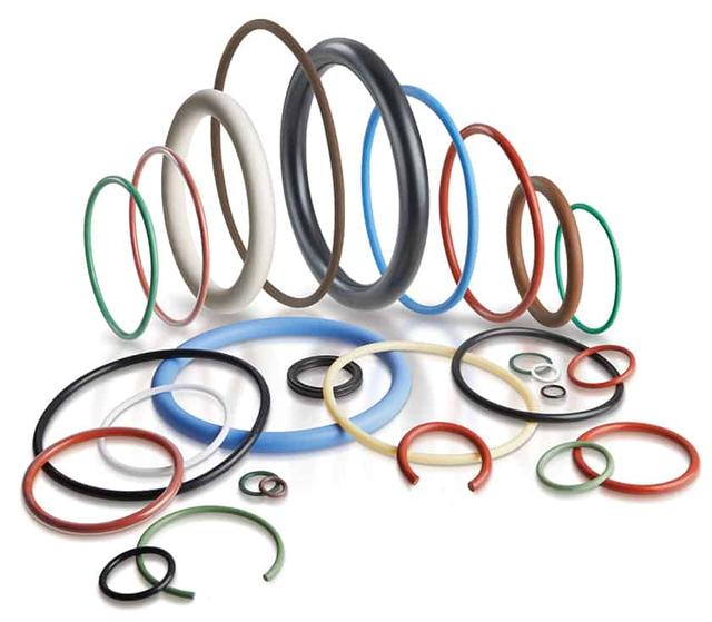

Мимолётный взгляд обнаружил немножко энурез. Масляный. Из под пробок на голове, через которые клапана толе проверяем, толе регулируем уже забыл. 🤪
Так шо покупать, а? ССылка есть, а на какой диаметр, и силикон или не силикон? И какого цвета? :oops:
Красный силикон наш выбор!
"Фтористі еластомери мають невелике газопропускання й мінімальну втрату ваги під час роботи у вакуумі. " - Будешь работать в вакууме, пожалуйста одевай скафандр, а то мы переживаем

Сами ешьте кашу... мать вашу. 🤪
А про колечки шо скажешь, Таки какие брать, фтор или не фтор? За красные не казали шо они фтор... :cry:
Обрати внимание, что красные - это высокотемпературный силикон, диапазон температур указан такой-же как и у фтор. Так вот, есть у меня дизельный отопитель - там прокладка стояла эта самая фтор - вонь резины такая при нагреве, что мама не горюй. Пришлось покупать красный силикон прокладку - стало нормально.
А еще силикону на масло плевать, а те от масла немного, но набухают.

Купив на базарі якісь чорні термостійкі гумові, головне треба трішки товщі за рідні, стоять вже років 5, не пропускають.

Покупал как автозапчасти, или как что?
2,384
Та мужик торгує підшипниками і сальниками. Нехай поміряю і сфоткаю на днях, десь пара запасних лежить.
Чисто ради любопытства, а какой сейчас пробег у мотоцикла?
2,384
Я вот сейчас подумал, с чего вдруг в крышках клапанов началось масловыделение, если давление там отсутствует при исправном сапуне? А не проверить ли тебе, друг Бандана, трубочку сапуна, вдруг какашками забилась. Пальчиком ее тыц, а она воздух туда сюда хорошо ганяет?
