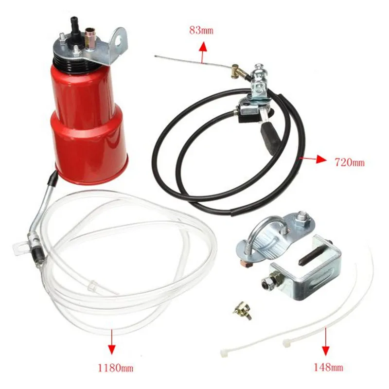

Одно дело — один раз намазать цепь маслом и ездить. Тогда, конечно, она собирает на себя всю пыль, и если потрогать её пальцем, он будет чёрным. Другое дело — когда на цепь постоянно капает сверху чистое масло. Учитывая, что всё оно на цепи оставаться не может, логично предположить, что его излишки срываются с цепи и улетают. И вместе с ними улетает и грязь.
