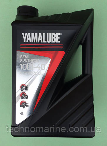

ПраМасло. 😊
Заменил масло корабляццкое дизельное неизвестное маслом Yamalube S4. Ну... пока туда-сюда, накатал 700 км по месту. А на днях случилась поездочка на 550 км в оба конца. Ехал в лютую жару в полную тапку. И нифига оно свойств не потеряло даже немножко, как все предыдущие, если быстро ехать в пекло. Тест "помацать пальцами" разницы с маслом из канистры не уловил. Передачки переключаются мягко и легко на горячую. Вроде годная олифа олія. :)
