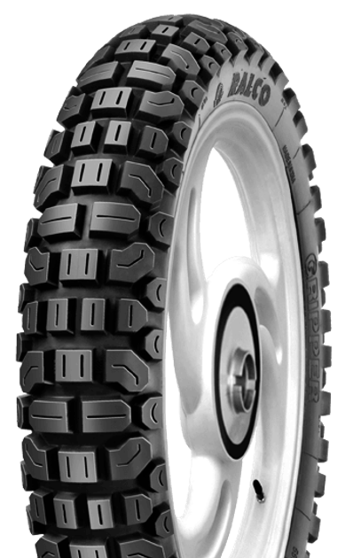

смотрите, что нашел на розетке, рисунок мне понравился
жалко нет такой на зад, взял бы покатать, думаю на два сезона хватило бы
1,729
Хороший универсальный рисунок.
у меня такой, тысяч на 5 пробега хватит.
