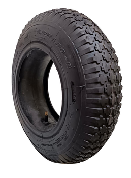

Я вообще думаю, что Н03 плоховато будет ездить по полю, что то подобное хочу купить:
И как на сликах можно ездить на ебрике...
Сложно, учиться надо. А если серьезно, то мне Пирелли сити-демон не хватило 1 раз на мокрой глине в дождь в гору. Сегодня, спустя пару лет, я знаю, что надо было спустить давление, подняться на горку, и накачать обратно, тогда бежал рядом с пустым мотом.
Желание брать что-то зубастое так и не появилось, ни на мота, ни на джипа.
