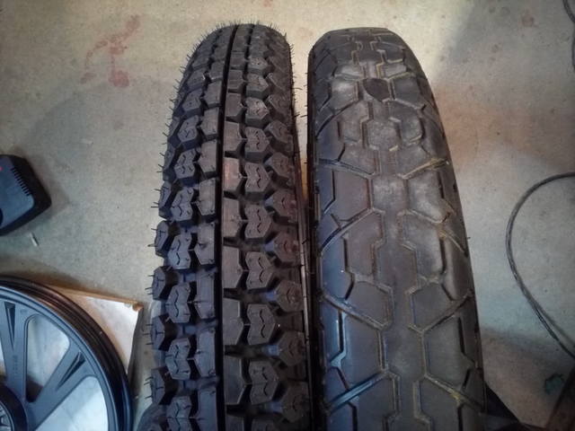

Вот собственно, сделал сравнение Петрошины купленной в декабре 2017, в оф магазине при заводе, с резиной DURO (х.з. какой пробег) и Sakura (10 лет 17500 км)
Я за Петруху, но конкретная резина DURO и Sakura - они же б/у - свойства поменялись вследствие пробега/возраста, потому и усики на этих покрышках легко отрываются.
Правильно Андрей говорит. Они уже от старости потеряли эластичность, поэтому и отрываются легче. Но есть намного более эффективный способ проверки качества резины, результат - 100%. Отрываешь эту пимпочку, поджигаешь зажигалкой и сверху подносишь лист белой бумаги. Если сажа на нём осядет равномерно, значит резина хорошая, а если хлопьями (в крапинку), то резина - фуфло.
