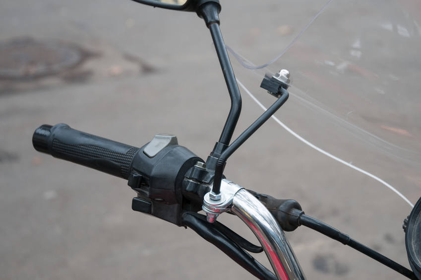

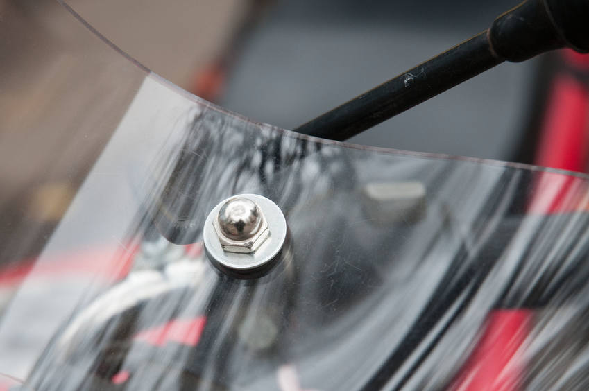

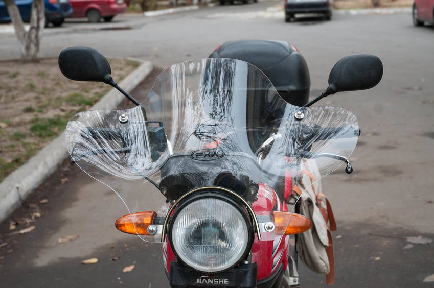

И прилепил я сию приблуду на масасыклетку, ибо настали холода чувствительные. Ну что сказать, проехался вчера чуть-чуть и сегодня тоже чуть-чуть. Ожидания, что будет :D как в машине, не оправдались, воздушные завихризьмики присутствуют, но всё равно комфортнее, чем без. И да, с таким щиточком-стёклышком пару лет ездил мой друг COLA, и я слегка тоже пробовал.
Если-бы не тормозной бачок, то вполне можно было-бы обойтись крепежом, который шёл в комплекте. А так пришлось выгнуть стоечки-прутики к рулю, делал по рецепту уважаемого JIAN из шпильки М6, натянув на неё термоусадку.
Не готов сказать, что это окончательный вариант, ибо то хочется приподнять эту конструкцию сантиметров на 5-10, то обрезать ей уши. Так что вариант пока пристрелочный.
Приветствуется здоровая критика и добрые советы.
ПиСи. Вроде в картинках отобразил ключевые моменты, но если кому интересен другой ракурс, пишите.
2 ПиСи. Для высоких дядек, думаю, не сильно подойдёт, коротковаст.

bandana, ну наконец-то, свершилось!:)
Молодец, аккуратно все сделал.
Смотрится (y)
По личному опыту, верхний срез стекла должен быть примерно на 5см. ниже уровня глаз.
Ширину оставь, как раз руки от ветра закрывает.
4,888
bandana, ну наконец-то, свершилось! Молодец, аккуратно все сделал. Смотрится По личному опыту, верхний срез стекла должен быть примерно на 5см. ниже уровня глаз. Ширину оставь, как раз руки от ветра закрывает.
Я в шоке, но :D свершилось. Между прочим, когда всё это припендрючивал, тебя вспоминал. Думал, хихикая, вот увидел-бы Сергей, может вслух и похвалил-бы, но про себя обязательно матюкнулся, ибо и шайбы неразмерные, и хомуты на руль кривые (одной гайки М8, всунутой в качестве распорки между концами хомута, мало... ), и самопальные стоечки не идентичны... Но всё равно за похвалу спасибо. /images/smilies/cheers.gif
А про ниже на 5 см... я эту величину для себя лет 25 назад уяснил, конечно опытным путём. Тут высоты не хватает даже с моим ростом, грудь с руками закрывает, и ладно.
Про ширину пока буду думать. Ухи эти в пампасах вредны будут, ибо обеспечат более раннюю кончину ветровика.

Ну ни хрена ж себе. Прямо как батвинг на чопырях :))
Молоток. Знатный ветровичок.

Проехался только что слегка за город ради потестить цацку на скорости. Работает. Основной поток отбивает точно в визор, плечи тоже почти прикрыты. Если не будет лениво приподнять сию конструкцию сантиметров на сколько получится, хуже не будет. А если лениво, то и так сойдёт.

Ну да, я когда себе ветровик заколхозил, то сразу почувствовал разницу.(y) Грудь теперь не обдувается, хотя воздушный поток бьет в визор и из за этого стало шумновато в шлеме. Хотя это лучше чем вода и грязь летящие в тебя.:)

Насколько повлияло на максималку, расход?
4,888
Tsoy написал(а):
Насколько повлияло на максималку, расход? Цой )
Пока не знаю, вчера до 90 разогнался :rolleyes: и ФФсё. Отпишусь, когда пойму.
COLA говорил, что когда разбил этот ветровик, сильно почувствовал по максималке. И да, его чёрненький на подъёмах затяжных и более-менее крутых моему красненькому вроде как сливал, но по максималке обходил.
