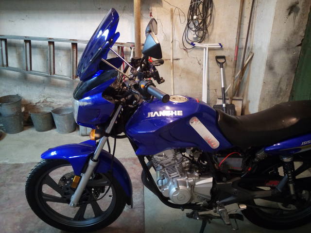

Мне оно было низковатым, пришлось приподнять за счет самодельного
кожуха из нержавейки. Вот тогда стало комфортно.
Правда стекло это долго не прожило.
Когда уворачивался на повороте от встречного авто, выскочившего на мою полосу, вылетел на обочину и навернулся, ну а стекло сломал.:D

Мне оно было низковатым, пришлось приподнять за счет самодельного кожуха из нержавейки. Вот тогда стало комфортно. Правда стекло это долго не прожило. Когда уворачивался на повороте от встречного авто, выскочившего на мою полосу, вылетел на обочину и навернулся, ну а стекло сломал.
Вот почему ты новое делал. А я думал, что с ним не так.
А кожух-то уцелел или тоже сломался?

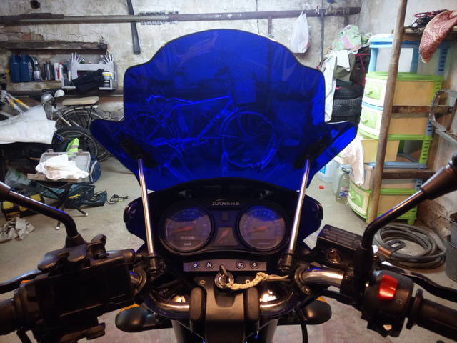

Вот такое стекло прислал китайский Дед Мороз.
Стекло регулируется по высоте, вылету и углу наклона. Хотя точек крепления всего две, ветровик сидит жестко, при попытке сдвинуть - пружинит.
Стоит, наверное, одеть направляющие в термоусадку, а блестящие болты покрасить в чёрный. В-общем, ближайший сезон покажет, что это такое.
Осталось установить подогрев ручек, радио и кофеварку:)

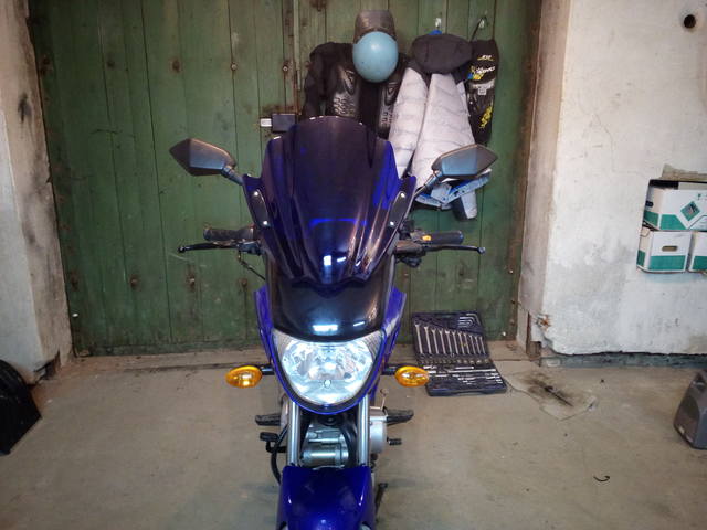

Антон
SKY написал(а):
Вопрос не в видимости под колесом, а в том, как на ходу очистить ветровик?
Извиняюсь что возможно вклиниваюсь в разговор, но надеюсь мое мнение может быть полезно.
Катаю всегда с высокими стеклами, считаю для себя это маст хев.
В атаче например мой юбр125 с ветровиком.
При том что ветровик достаточно высокий, он не перекрывает видимость, так как уровень глаз выше ветровика, я смотрю на дорогу не через ветровик, поэтому его запачканность не влияет на восприятие дороги, да и не закакивался он так сильно при дожде, чтобы было желание его очистить на ходу. Поэтому загрязнение ветровика это не проблема. Визор конечно другое дело, через него смотришь и брызги на нем мешают.
Как выше написали, обзор под колесами сильно падает, даже в сухую погоду и при чистом ветровике. Езда по грунтовкам становится менее комфортной, даже сильно не комфортной, так как не видишь толком что там под колесами, а это часто надо видеть. Поэтому на юбре125 я себе сделал чтобы ветровик легко и быстро снимался, так как люблю прокатиться по полям да лесам.
Опыта езды с ветровиками выше уровня глаз у меня нет. Но уверен, что там проблема загрязнения ветровика будет весьма актуальна.
Чой то как то оно это не совсемо как бы то, так то и вроде красиво чтобы какбы того, ну какбы это, помягше...
А у китай деда ничего получше не было?
Не?
Ну в принципе брутальненько так получилось, по тайге сойдет за милую душу комаров отбивать.:)
tim2813, ну а если серьезно, (только прошу не обижаться на критику) тебе самому такая компоновка нравится?
Вот лично у меня возникла сразу же ассоциация
