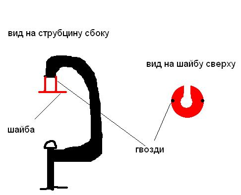

Рассухариватель - это самая большая струбцина из магазина инструментов, к пятке которой приварены два гвоздика, а к гвоздикам - шайба с вырезом под коромысло. Вот так.
