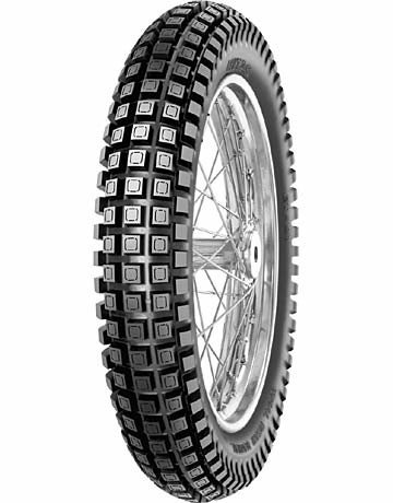

Я вот на такую поглядываю, правда стоит она больше сотни американских рублей:
Metzeler Block C 4.00-18
150 баксів, але ставити можна хоч на трактор :ROFLMAO:
Описание Шина METZELER BLOCK C 4.00-18 64H TT F/R RF
Индекс скорости: H(210км/час)
Индекс нагрузки: 64(280кг)
