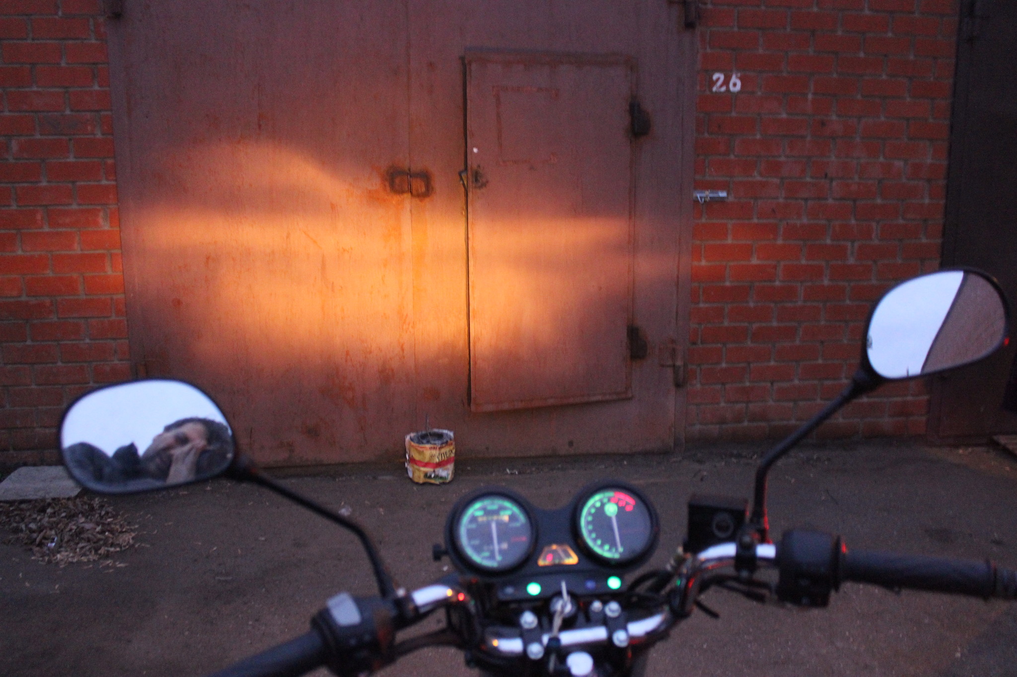

Поставил в новую круглую фару светодиодную лампу головного света. Модель H4 S2 LED Headlight. Вот такую:
Глубина фары оказалась не достаточной, пришлось её допилить:
Ближний/дальний на стене:

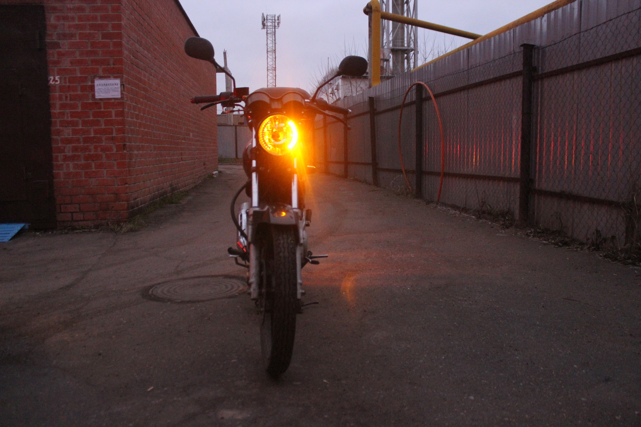

и в лесу:

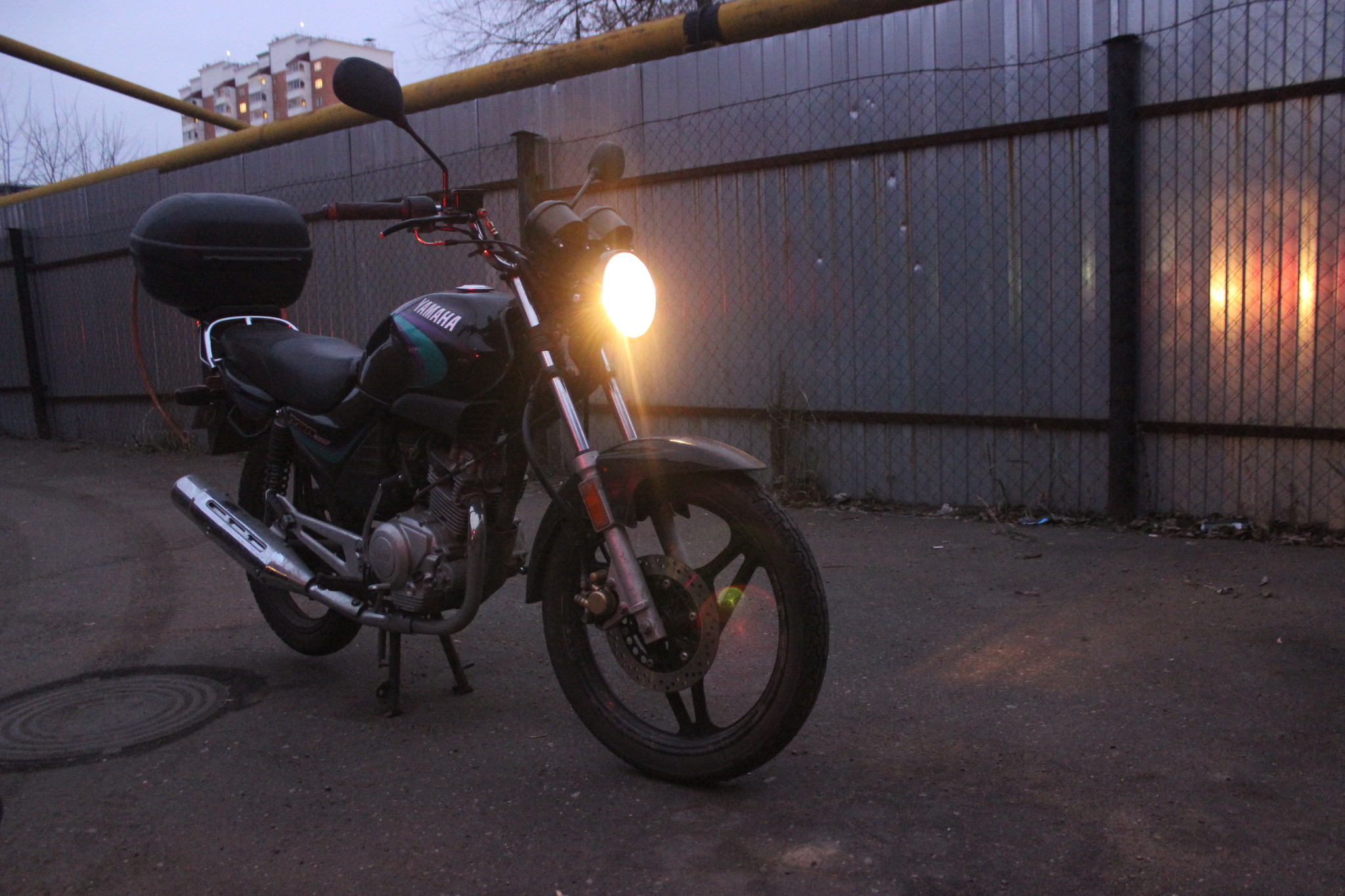

mrpodolsk
я тоже решил перейти на круглую фару, т.к. внешний вид со стоковым обтекателем не устраивал в принципе.
кетайцы нам в помощь придумали такое:
заказ, пара недель ожидания, поиск крепежей в автозапчастях и вуаля:
включен поворотник, свет выключен
ближний свет, правый поворотник
в комплекте идет лампочка H4 35W, т.к. корпус пластиковый, экспериментировать с более мощными побаиваюсь. светит так:
мот заглушен, поэтому тускло.
крепеж фары у кетайцев проходит как Харлеевский. с тем чтобы засунуть штатную проводку в корпус фары пришлось, как всегда, помучится. из нештатной проводки использовал только разветвитель на поворотники.

Что-то кажется мне, что такому световому пучку водители встречного транспорта будут совсем не рады. Кроме того, от освещения перед мотоциклом эта паразитная засветка слева убежала, значит и вашим глазам в минус.
ИМХО всё давно придумано. Wesem для гурманов, моим подсевшим глазам и ОСВАРа хватило выше крыши. Чёткая граница по световому пучку, сам вижу и встречные не слепнут, правая обочина освещена.
Хотя по Вашему случаю могу ошибаться, картинка это не реальность.
ЗЫ.Впечатление что всё наоборот. Даже подумалось что фотография зеркально отображена, но нет, цыфирьки на гараже правильные.

Выглядит симпатично. А при включённой фаре встречным водителям видно какой поворотник мигает?
китайцы такие кЕтайцы. меня тоже смутила чайка наоборот.
я сегодня первый раз выкатил наружу, надо будет разбираться. возможно хватит поворота лампочки в креплении. другу на японце помогло.
видно. но я в любом случае хочу повторители ставить.
изначально в фаре габарит совмещен с поворотником. т.е. сам выбираешь - либо горит круглый габарит, либо поворотники. но у нас габариты горят всегда....
