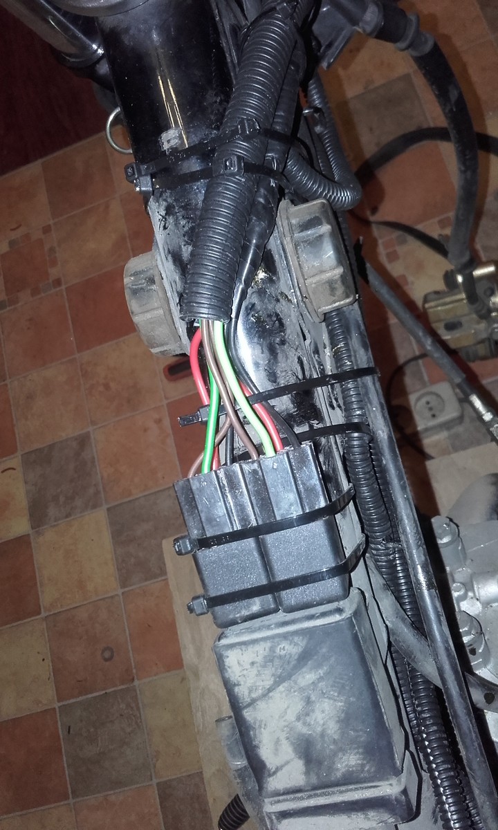

Установил круглую фару от ижа на юбр 2007 года. Оптика от жигулей пока. Крепление стандартное с таобао.
Подключил свет через два реле, одно на ближний свет, другое на дальний, чтобы разгрузить рулевые переключатели и исключить падение напряжения на них.
Было так
А стало так )
Светит конечно пипец прожектором после китайской круглофары с пластиковым рефлектором.

evil_laugh, на первом снимке, двумя хомутиками зафиксированное, это и есть релюшки? Если да, то получается что под баком места хватило?
Я в фару запихал со скрыпом, через некоторое время стали глючить, в итоге подключил напрямую, что не есть хорошо. И пока неспешно размышляю, куда их запихать чтобы был быстрый доступ.
Уже писал раньше, поставил себе ОСВАР оптику. Вроде на всё и вся, учитывая подсевшие с возрастом глаза, хватает.
ЗЫ. Вопрос к умным дядинькам. Этим реле всё равно в каком положении они стоят, или нет?
Ну я бак на место не ставил, но он встанет стопудово. У меня на моём ёбре там стоял здоровый корпус стробоскопа размером с мышку компутерную.
Релюхам всё равно на простр. положение.

evil_laugh написал(а):
Установил круглую фару от ижа на юбр 2007 года. Оптика от жигулей пока. Крепление стандартное с таобао. Подключил свет через два реле, одно на ближний свет, другое на дальний, чтобы разгрузить рулевые переключатели и исключить падение напряжения на них.
А можно маркировку этих маленьких реле? от чего они?
acher
329
обычные из автомагазина, их иногда уже с разьёмом и проводами продают. Типа кому нужно на авте противотуманки подключить или ещё чего.:)
