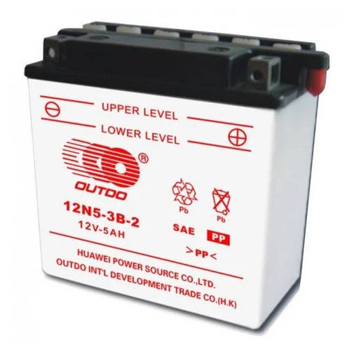

уже много лет служит у меня вот такая китайская какашка - на фото.
если что, думаю не разорюсь, куплю такую же:
1,804
Вот и у меня Аутдо пятилетку пропахал, без обслуживания, разве что пару раз зимой подзаряжал. Дешевый, но немного дороже совсем уж "макетов", но качество оказалось хорошее.
