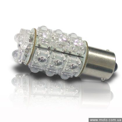

Задние на диоды не переведешь - ибо там двухнитевая лампочка. Поворотники тоже - либо менять реле - в принципе смысла особого нет. А вот приборку облегчить - это да.

Задние на диоды не переведешь - ибо там двухнитевая лампочка. .
можно:) продаются спец.диоды по 20-25 диодных ламп.я такие покупал по 180 руб,но они оказались браковаными и я их обратно сдал в магазин.:)
На том же радиорынке (50грн/шт) есть с нужным цоколем: выполнена в виде цилиндра с множеством диодов, часть которых горит в режиме габарита, остальные - стоп.
Хм... а со стороны после установки - видимость такая же как и при обычной лампе??
Я же писал, что лампа выполнена в виде цилиндра, и диоды стоят не только с торца.
Так что думаю с видимостью все ок.
