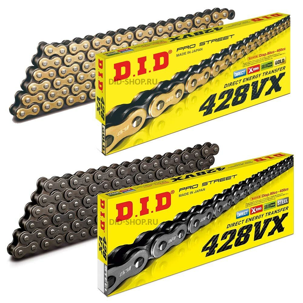

Кстати, на днях поменял цепь на усиленную, сальниковую, золотую DID. естественно, отцентрова колесо втулками и всё грамотно натянув. думаю, эта цепь теперь до конца жизни- моей или бобрёнка.
Поменял и полетел по делам. Полёт нормальный, бобридзе ноовую цепь оценил :)
В общем, парни, цепь оказалась откровенно паршивой.
За 7500км дошла до состояния "подтягиваю раз в 100км".
Начала греметь снизу, как банка с болтами и гайками. Пару раз подтянул - вроде стихло.
Потом опять.
Сегодня утром подтянул в очередной раз, выехал - а она гремит всё равно.
Короче, учитывая цену что-то вроде 2500 в розницу я абсолютно не понял прикола.
Возможно, я её перетянул в самом начале, может где-то ещё был не правы, но 7500 это откровенно мало.
Если ошибаюсь и есть мысли какие-то- пишите :)
Пока планы поставить дешёвую цепь и посмотреть на её пробег.
П.с. после капиталки уже где-то 3500, полёт нормальный. Но масло надо бы глянуть ))
DID сальниковая у нас стоит сильно больше 100 евро. Это был не DID
Оригінал ось, а ти що взяв задешево?:bash:
Тринадцатый
16 Июл 2019
200
Краснодар
Бобрёнок'06
Подделку купил. Дид не может стоить 2500.
Во времена былые, в 2013, когда бакс был ещё по 35, настоящий сальниковый did 428vx стоил 4500. У меня он 50 тыщ проехал и был заменен, когда началось дергание при езде в пробках . Ни разу не подтягивал за этот пробег
