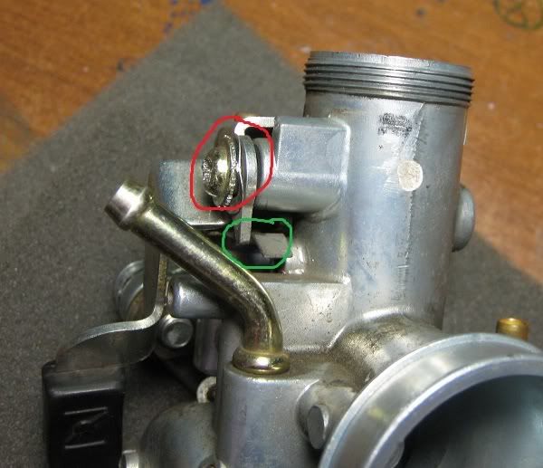

Возможно, мои вопросы покажутся глупыми, но я уже весь мозг "сломала", пытаясь разобраться с карбюратором от своего ёбра. Ёбр 2006 года, карбюратор Микуни (думаю, что стандартный на тот момент выпуска, хотя на самом карбе не нашла название модели)
дело в том, что у него заедает лапка подсоса. Плюс винт, на котором эта лапка держится, как оказалось при тщательном осмотре, неплотно держит эту лапку (на фото обведено красным), даже уплотнительная шайбочка свободно гуляет и вся погнутая, в следствии чего она (лапка подсоса) соскакивает с ограничителя (зеленое выделение). Может быть эти все детали называются както по другому, но я не знаю как правильно их обозвать /images/smilies/confused.gif
у винта практически сорвана резьба. И вообще - он крепкий орешек - не поддается выкручиванию. Плюс я боюсь его выкручивать - даже если не сорву резьбу внутри , то я не знаю какой мне нужен винт на замену :cry:
собственно изначально - до прочтения этой темы про карбюраторы - искренне предполагала, что именно изза нестабильного положения лапки подсоса были проблемы с холостыми оборотами при прогреве мотоцикла. Обороты прыгали туда-сюда. При уменьшении оборотов до 1100-1300 с помощью винта (который доступен с внешней стороны) он мог вообще заглохнуть. или вдруг выдать 3000.
теперь вот не уверена, что эта проблема связана со злосчастной лапкой.
Вобщем, хотела бы получить подсказки - возиться с этим карбом - или же купить новый? если же искать новый, то я не могу сообразить - какой карб подойдет для мотоцикла 2006 года?
