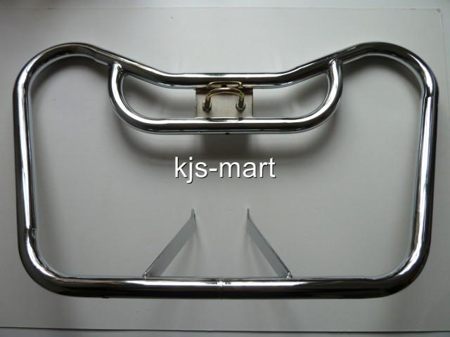

Добрый день!
Подскажите как дуги в эксплуатации. Хочу себе заказать но смущают точки крепления на одной оси.
  • 159.3 KB Просмотры: 6
1,935
Небов написал(а):
Добрый день! Подскажите как дуги в эксплуатации. Хочу себе заказать но смущают точки крепления на одной оси.
но а какая эксплуатация,катаю не падаю,ноги можно на дуги поставить если на подножках затекли,смотрятся эстетично.
Небов
113
есть вариант выбрать шириной 600 мм и 700 мм, вроде руль у мотоцикла 745 мм, ширина в районе подношек 550 мм. Какой ширины порекомендуете брать?
достаточно в качестве флюгера использвать токо дуги,а не весь мапед.
