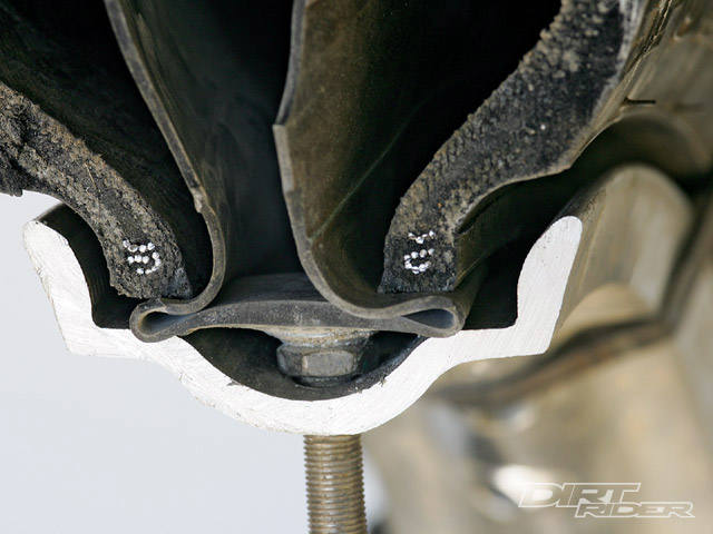

Ставлю камерную резину. Камера какая-то IRC. На вентиле шайба, две гайки и пластиковый колпачок. Зачем нужны две гайки? Снаружи обода что должно быть: гайка/обе? Кто в курсе?
acher
329
Одна гайка внутри, вторая с шайбой снаружи обода. Это чтоб закручивая снаружи гайку не вырвать вентиль из камеры. Гайка внутри как-бы дистанционно-предохранительная.
Не буду ничего утверждать, но на вентиле (на обоих купленных камерах) последовательность такая: шайба, две гайки, колпачок. Моя мысля, что шайба остаётся внутри обода (она немного "неправильной" формы), а две гайки снаружи, что-то типа контргайки. Одно смущает, больно уж эти гайки здоровые. Под ключ на 12 где-то.
Сейчас посмотрел, насколько глубоко уходят в обод шайба с гайкой. Ты прав, так, похоже, оно и есть.
Думаю, что это верно.
Под внешнюю гайку некоторые эндуристы ставят резиновую прокладку для предотвращения коррозии вокруг ниппеля.
П.с. У меня камера с одной гайкой (без шайбы ), а советские камеры вообще были без гаек
