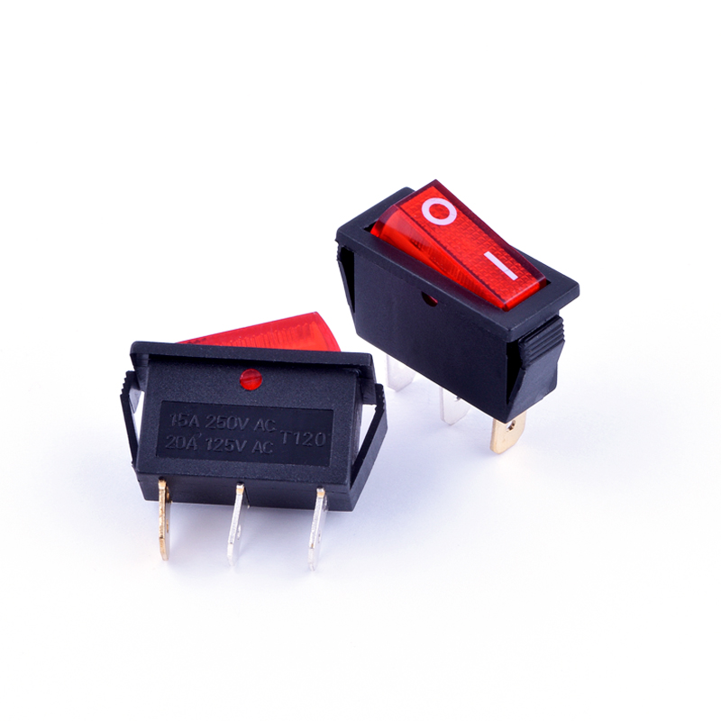

На ЮБР он не нужен, но поставил из-за сигнализации. А на эндурике - нужен, электронная приборка с часами тянет 1 мА.
Какой выключатель используешь (фото или ссылка)?
Самый простой, взятый на рынке... Что-то типа такого:
С подсветкой.
Одно время боялся, что он поплавится (стартер ведь через него крутит), но нет, всё пучком.
