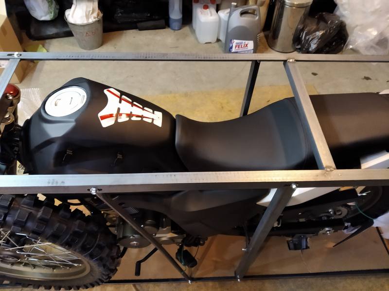

Убрав картонную коробку и пленку с клетки, в которой стоит мотоцикл, первым делом замечаешь привязанные части пластика, переднее колесо и ящик с комплектом крепежа.
Беглый осмотр по кругу с целью увидеть косяки транспортировки. Такие, к счастью, не нашлись, поэтому, как будто я заправский сварщик и дефектоскопист, со знанием дела, осматриваю сварочные швы, которые могли бы быть аккуратней, но и особых изъянов не имели.

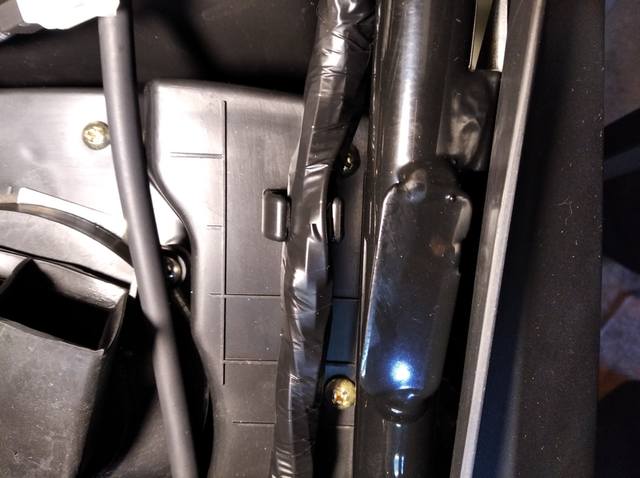

Вот этот жмут проводов под рулем я бы сверху еще такой-же чашкой закрыл - вода тогда не сможет вообще туда попасть

На раме под рулем, где в металлическое ухо продет трос - одень на него резиновую трубку на несколько сантиметров - при вращении руля это ушко протирает пластиковый кожух.
Там есть резиновая трубка с выступами, сверху подмотанная изолентой. Наверное, стоит вскрыть это место, проверив качество этой трубки.
Так и сделал, добавив к заводским резиновым чашка по чехлу из велосипедной камеры. Правда, вертикально расположенные "кисеты" открыты снизу, а вгоризонтальных вырезал небольшие окна для выхода воды, которая туда точно попадет, если положить мотоцикл в лужу или в реку при прохождении брода.

Нет, не там, вот на фото отметил - трет как о петлю, так и о рулевую колонку. До Метала. А поставил трубку - все ок.
