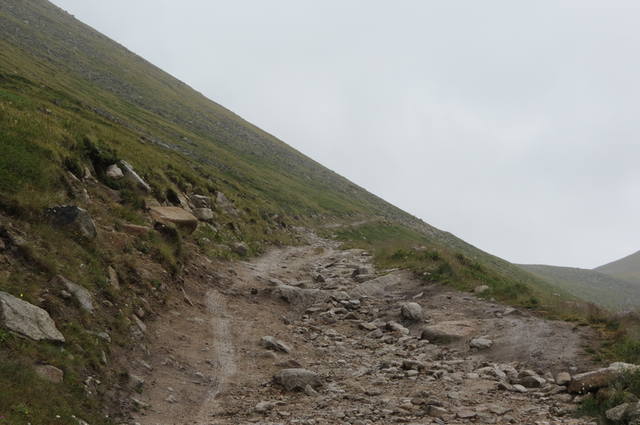

В эту горочку я поднимался, толкаясь ногами. Это налегке.
Потому что весь шмурдяк я затащил позже на себе.
И так будет с каждым перевалом, который я захочу преодолеть, потому что для Джианши с его 11 Ньтонами на колесе - это предел.
Я думаю, что на Шинерее с максимальным моментом в 20 Н*м и весом, как у Джианши там будет веселее. Если он, конечно, доедет до этого места :)
А максималка на трассе меня не сильно интересует. Я упорный :D

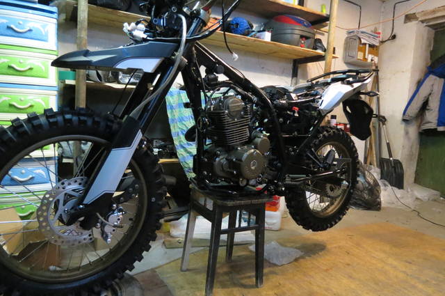

Чтобы последовать совету многомудрого Игоря Банданыча, немного о наблюдениях за мотоциклом.
О креплении воздушного фильтра в фильтр-боксе.
Конструкция состоит из упора на дне, куда фильтр становится нижней выемкой.
Сверху фильтр стоит оцинкованная шайба с тонкой поролоновой прокладкой по краю.
Которую к фильтру с помощью шурупов прижимает крышка фильтрбокса с "ноздрями".
Передний правый шуруп (по ходу мотоцикла) стоит под трубой рамы и откручивается "из-за угла". Открутить его не сложно, сложнее закрутить и не испортить шлицы, поэтому вместо шурупов я установил кровельные саморезы с таким же шагом, предварительно отпилив сверло самореза и сделав заход. Ключом стало чуть проще закручивать передние шурупы.
Кто ищет - тот найдет!
Даже с затянутой крышкой мне удалось через "ноздри" слегка покрутить воздушный фильтр. Это значит, что оцинкованная шайба не прижимает фильтр и через зазор между шайбой верхней частью фильтра будет проходить неочищенный воздух прямо в карбюратор и цилиндр. Объяснять, чем это грозит, я думаю, не стоит.
Поэтому из листовой резины 2 мм вырезал две прокладки: внутреннюю - для уплотнения зазора между шайбой и фильтром, внешнюю - между шайбой и фильтрбоксом.
И приклеил их на нижнюю часть прижимной шайбы.
Собрал обратно. Теперь фильтр сидит плотно. А о том, есть ли подсос между шайбой и корпусом, я узнаю, запустив мотоцикл и заткнув ему ноздри. Он должен заглохнуть.
P.s. Крепление крышки саморезами - довольно странное решение. Можно было впаять гайки в корпус для крепления болтами, тем более, что сбоку на таких болтах установлен реле-регулятор.
Продолжаю вести наблюдение.

Не такой и тяжелый - на 3 кг тяжелее Юбра. А без бака и седла, благодаря удобному багажнику без особых усилий забрасывается на табурет.
Конечно, все эти табуретки и другие подставки - совсем не дело - нужен нормальный мотоподъемник, который всё никак пока не хочет свариться :)
