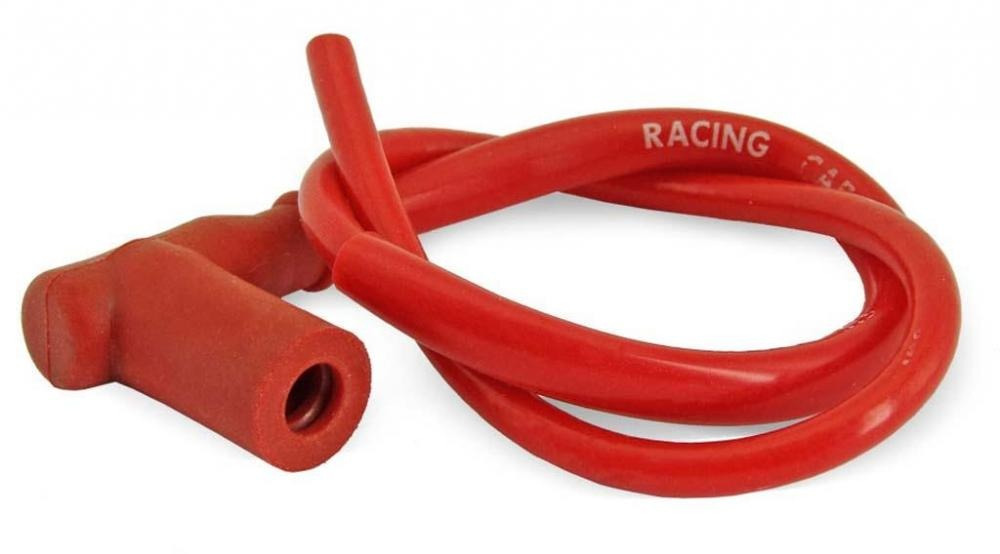

Мне пару раз бронепровод аналогичным образом мозг парил. Но не на джианши. На джианши, как в конечном итоге выяснилось, умирал коммутатор.
Если стоит датчик подножки, обрати на него внимание, тоже может делать нервы. Помня свои поиски пропадающей искры, таки сочувствую.

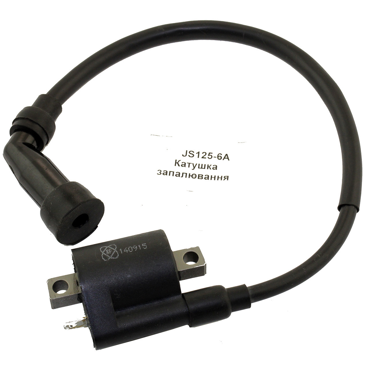

комут міняв, датчика підніжки немає
переключив - те саме показує.
Бегом марш за люлькою
І яку купити???:D, там уу них ще й опір різний виявляється
Позвони сюди на предмет наявності
або сюди, правда ціна...
Это ж надо - пол мотоцикла запчастей купил, а вышло из строя то, чего нету....
У мене ще є піввідра іжевських і явовських:ROFLMAO:, але з собою ніколи не возив, думав як що, то просто дріт накину на свічку, але тута перемкнуло - в дорозі міняв комут, свічку і карб.

Нє. Міряв, показує 11 кОм з котушкою
Проїхала нова люлька 70 км і знову заглох:ROFLMAO:, поставив ИЖевську, доїхав. Завтра буду розбиратися.
