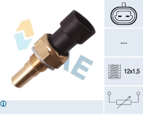

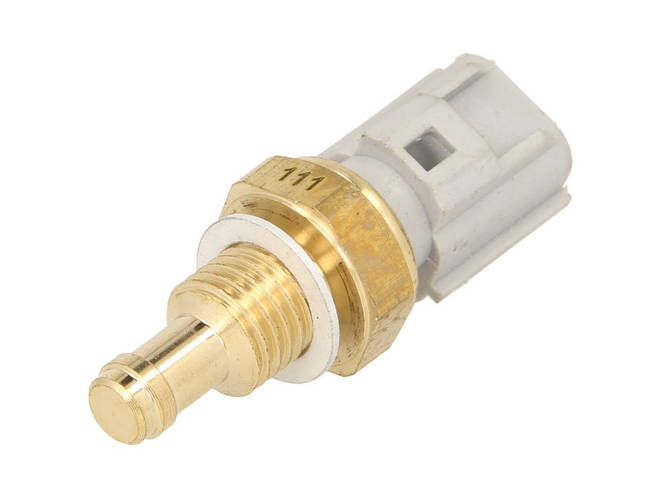

Бывают ещё такие сливные пробки с вмонтированным датчиком температуры
2,447
Если мне не изменяет мой склероз, на ВАЗ 2107 такие стояли.
2,381
На жигулях там конічна різьба, є датчики з нашою різьбою М12х1,5 під пробку, але ж до них треба і прилад рідний - а це півприборки займе.
2,570
2,447
Разве это беда, а перерезать на М12х1.5 ?
2,447
Датчик лишь изменяет сопротивление в зависимости от температуры. Даже твой прибор сможет с ним работать, нужно будит лишь откалибровать его под датчик.
2,447
да, их полно
