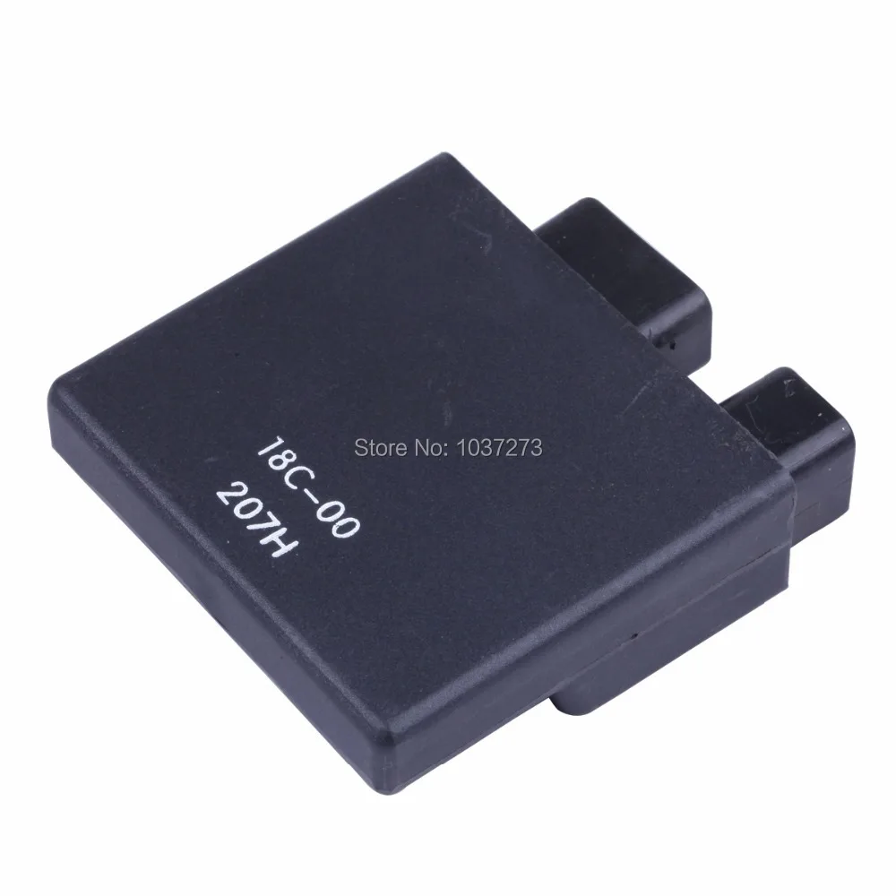

Помогите, пожалуйста, разобраться с проблемой. За зиму накупил запчастей, в том числе подшипники на рулевую колонку, произвёл замены, разбирал замок зажигания, фару, разъединял штекера. После ремонта запустил двигатель, все работало, но появился горелый запах (возможно обгорало колено). Заглушил, снял фару, провода холодные, проверил все штекера, все норм. Завёл, немного поработал, коснулся к штекерам, ДВС заглох, и не заводится. Проверил искру, искры нет.
Первое подозрение на катушку, снял бак, прозвонил катушку, первичная не звонится, вторичная 7 кОм.
По друзьям нашел 3 другие катушки.
  • ИЖ: первичная – 5.3 Ом, вторичная – 7.26 кОм.
  • С неисправного скутера: первичная – не звонится, вторичная – 4,63 кОм.
  • С рабочего Sport 003: первичная – 0,4 Ом, вторичная – 3 кОм.
Подключил первую, при вращении стартером (кика нет) проскакивает 1 искра, и все. Если выключить и включить зажигание, будет ещё 1 искра (пробовал много раз). Подключил вторую, искры нет. Подключил с рабочего Sport 003, искры нет.
Коммутатор CDI-12pin, такую электро схему не могу найти, может кому попадалась такая схема?
Подскажите, пожалуйста, можно ли уверенно считать, сгорела ли катушка, или может быть проблема в коммутаторе? Заранее спасибо!

а как найти причину в проводке, если нет схем, и почему на ижеской 1 искра есть, а первичная обмотка родной катушки не звонится?
Первичка катушки не звонится, значит катушку в мусор. Сгорела.
Что за коммутатор 12 pin? На ебрах есть шестипиновые и восьмипиновые. От чего он, известно?

И ещё, если хана катушке, то почему на заведомо исправной катушке с Sport 003 нет искры?
А всё, понял что это за коммутатор такой.
Вот мне тоже интересно, почему нет искры на заведомо рабочей катушке, а на ижевской есть одна. Если есть другой мотоцикл, можно попробовать подключить ту катушку, что не звонится, к нему.
