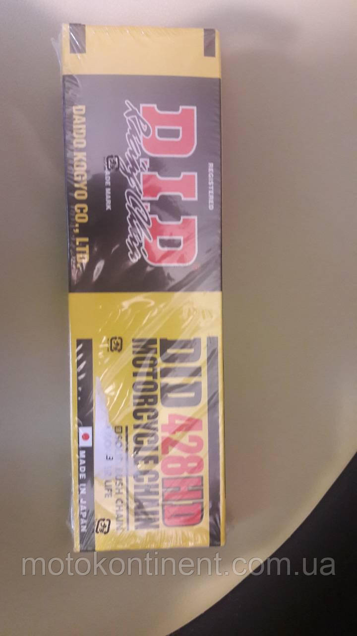

я думаю що до 20 конячок піде безсальниковий, тільки дивись те що я скинув бо є китайський ДІД на сотню дешевший, а цей точно Японія - у мене вже 11 тисяч ходить.
я что-то не вижу у них ДИД 428 безсальникового свыше 125сс
Ну якщо вдвох їздити то мабуть варто - довше ходитиме, бо 428 як з жінкою то таки тягнеться потроху.
Я брав оцей - це Японія, а там де написано Професіонал - то Китай
