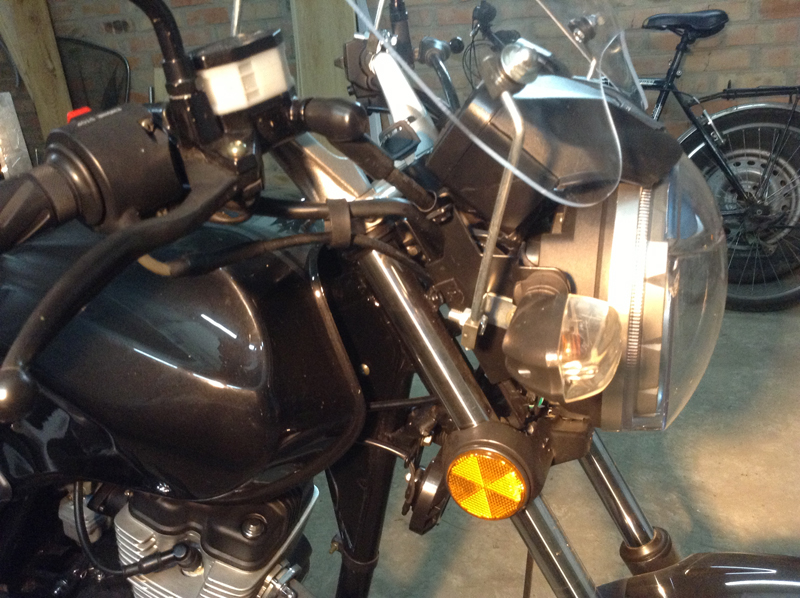

Сорри сегодня только зашел в гараж-сделал фото.Уголки те что шли в комплекте НЕКАЧЕСТВЕННЫЕ...по крайней мере у меня были..ибо один сразу в руках буквально лопнул пополам:)
ИМХО-крепление сразу все делать самому...с комплекта я взял только пластиковые хомуты держащие шпильки нижние.Вверху же у меня все с металла+силиконовые проставки+новые шестигранные и более легче в весе болты.Держат отлично(y)
