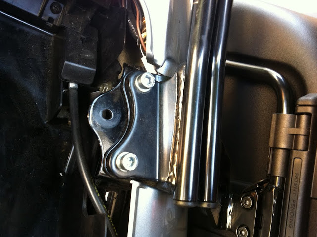

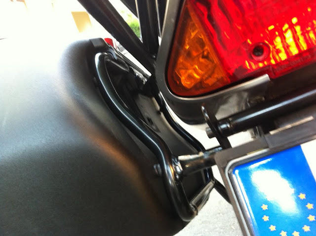

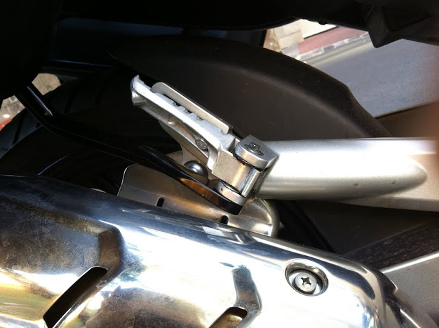

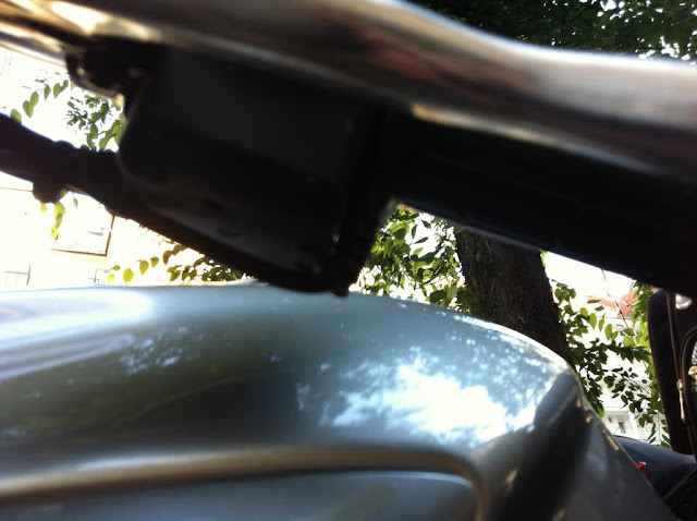

Ноу хау одного венгерского дедушки, Харлей райдера. Работа заняла полтора дня с покраской. Респект ему и уважуха./images/smilies/thumbup.gif
Вот так это выглядит, оригинальный багажник не затронут конструкцией!!!
Место крепления кофров.
Усиливающая стяжка, соединяющая две половинки системы над номерным знаком.
Крепление правого кофра.
Крепление всей системы под седлом.
Крепление системы к подножкам с внутренней резьбой.
