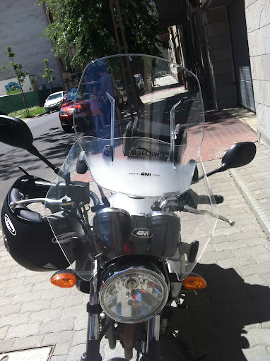

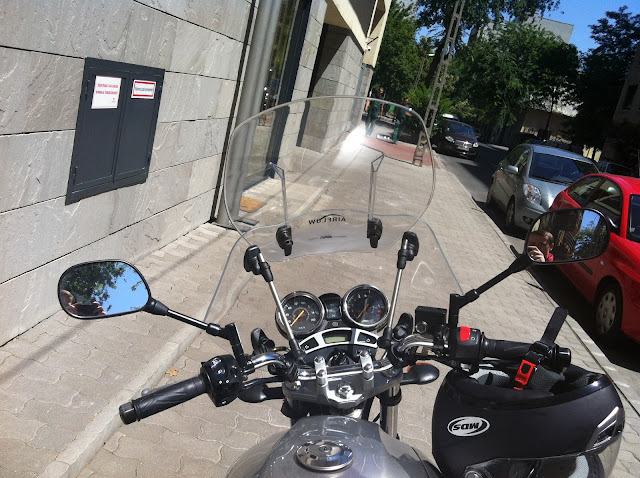

Ну что ж. Начнем.
Ветровое стекло, туринговый вариант.
Для установки было выбрано универсальное ветровое стекло от Гиви. Givi AF49.
С установкой повозились (пришлось снять фару).
Комплект креплений очень универсален. Встала хорошо. Закреплена надежно. Регулируется по высоте.
В городе можно ставить на минимальную высоту (см. фото ниже)
На трассе - максимум потребуется наверное только с пассажиром или высокорослым, надо тестировать. Мне хватило средней высоты. В грудь не дует, болтанки в шлеме нет. Дорогу почти не искажает. Регулируется легким движением (я подъезжал к светофору, чуть менял высоту и ехал дальше, так и тестировал).
Максимум высоты на следущих фото:
Стоит недешево, я считаю. 240 у.е.
Далі буде...

P.S. ИМХО, тот ветровик что ты поставил немного громоздко смотриться на ЮБРе, я бы ставил что-то типа этого:

У меня стоял ветровичок маленький (могу за пиво отдать) токо самовывозом). Вот он, на картинке. я поставил более функциональный.
Только что вернулся из небольшой однодневки Будапешт - Вена - Будапешт.
Заи...сь ветровичок) /images/smilies/dance.gif
