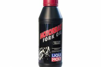

1)на замену масла в вилке(и какое масло лить),
В мануале нашел 10W (это вязкость). На банке с маслом должно быть указано FORK (вилочное). Предложение масел довольно малое, поэтому лей то вилочное, какое найдешь.

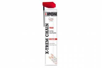

2)на доступные смазки для цепи (стоит родная цепь) при условии что буду ездить по гравийке часто
Я смазываю трансмиссионным маслом. Некоторые, вон, отработкой мажут. Тут непаханное поле для самодеятельности по этому вопросу. Можно хоть спреем смазывать. Цепным, естественно.

1. Вилочне в'язкістю 10, дешево можно МГП-10, їздить воно нормально, 155 мл
2. Будь-яку в балончику тільки не для кросових
