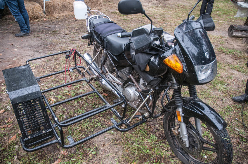

Приветствую, Bandana, уважаемый!Хочу оценить объем работ , я ишшо сварщик ненастоящий.коляску от Альфы продают тут неподалеку от меня.Есть мысля катануть в январе в Самару на Сноудогз.На двух колесах по федеральным трассам у нас в январе ехать нереально.Думаю коляску чтоль присобачить, если получится.Или отказаться от этой затеи в этом году вовсе..как то так.

Johan написал(а):
Пришла зима..дядя Яша, будь ласка, скинь инфу по коляске, я так понимаю от Альфы? Может остались размеры крепежа,что переделывал и как..по раме сварные работы были или обошлось малой кровью?
не-не-не, малой кровью не обошлось, конечно же.
Там помимо переделок самой коляски (вырезали из неё крепление и приваривали к другим местам), было достаточно много переделок на самом юбре, а именно крепления силового каркаса, к которому крепится коляска. И в дополнение (чтобы тебе уже точно расхотелось сделать также :D ) скажу, что т.к. у юбра нет аккума, то для заводки используется кик-стартер - и вот вокруг него (чтобы он мог откидываться и проходить мимо коляски) тоже шел силовой каркас, отдельно вырезанными и сваренными кусками труб.
"Просто так" коляска на юбр не встанет, только со сваркой-болгаркой.
Никаких чертежей, конечно же, нет, всё делали "на глаз", но с любовью и матом :D

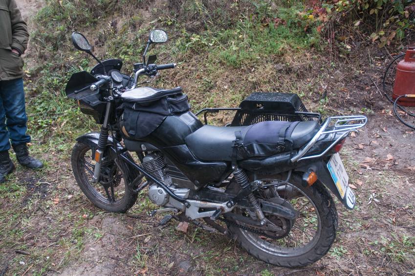

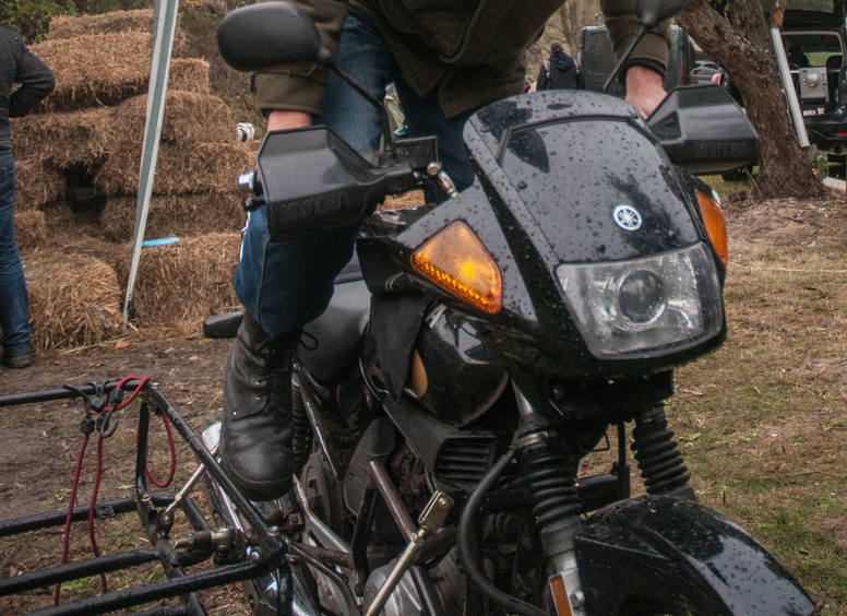

Фото кликабельны, полноразмерные. Хотя, конечно, мог-бы сделать поподробнее. Для того, чтобы Johan мог представить предполагаемый объём работы, сгодится.
На последней можно разглядеть крошечный зазорчик между киком и рамой коляски. Чья правая задняя нога не скажу, догадывайтесь сами. :D
А я знаю чии ноги на втором фото :))
