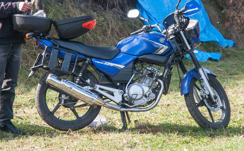

Всім привіт!
Форум читаю давно бо в мене майже точна копія ЮБР 125, але зареєструватися вдалося через 2 роки бо увесь час щось глючило.
Ну й мій Джин відколхожений і модернізований;)
Пробіг мого дирчика ще тільки 8700 км. Замінив ланцюг і зірки на 7 тис(краще б не міняв бо новий порвався через 300 км). А так нічого, лампочки цілі, на Кенді протектор ще 3 мм, зазор на клапанах з заводу ще не змінився. Останнім часом звук движка став якимсь грубішим, але це не стук. Заливаю Мотюль 10В40, міняю через 2 тис.
