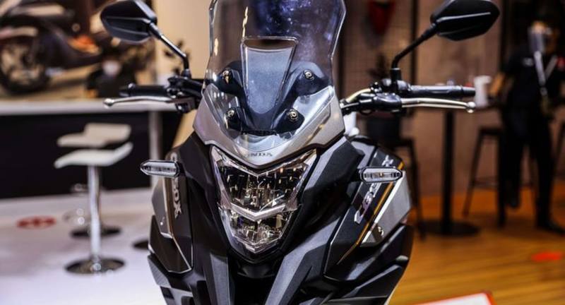

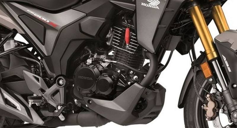

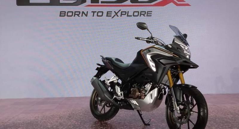

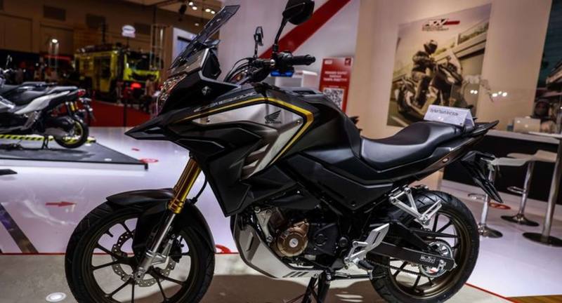

А тем временем, Honda представила новый малолитражный мотоцикл, получивший название CB150X.
Он будет выпускаться на заводе Honda в Индонезии.
Японская техника отличается удлиненной передней частью, напоминающей утиный клюв. Вместе с ним идет цифровая панель приборов, которая является довольно крупной для мотоцикла такого класса.
Топливный бак рассчитан на 12 литров. Двигатель имеет дополнительную защиту от механических повреждений. Мотор объемом 150 куб.см. развивает 16,6 лошадиных силы. Вместе с ним работает шестиступенчатая коробка передач.
