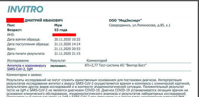

Dozik67, так покажи этот результат врачу, который тебе диагноз "энтерит" написал. Скажи, что в интернете на форуме некий доцент из Киева, хоть и не врач, и то по симптомам точнее диагноз поставил.
Прости меня, вельми понеже, но не пойду я к этому врачу. Если приду к нему, то меня опять на больничный посодют недели на две с тестами и ожиданиями результатов. А больниничный, с некоторых времён, оплачивают по совсем смешному прейскуранту, (раньше было выгодней на ём сидеть, чем работать).
