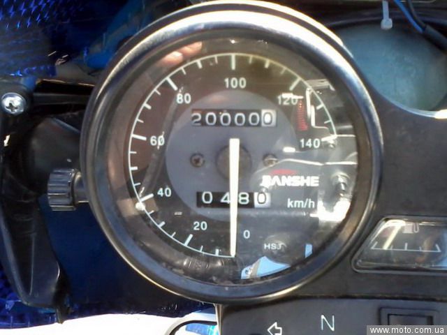

2,466
Может кому интересно будет - пробег с чехлами. Замена самих резинок чехлов один раз - стали трескаться в местах сгиба от старости.
