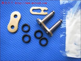

to ybr 125 stock на оринг тоже бывают замки (не рекомендуется на 250СС++)
не такая уж и проблема их найти
купи, найди распресовывалку орингов (в каждом маломальском мототагазине), расклепают тебе твою цепь и будет тебе счастье

Оринг в кожух, не лезет.
кожух нужен в следующий сезон, чтоб минимизировать загрязнения в невсегдаасфальтовых условиях.
за замочек спасибо конечно, однако лень мастерить расклепывалку для цепи. инерционного молотка и рассухарки хватило)
