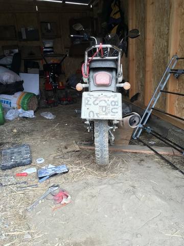

Andrsochi написал(а):
Приветствую всех любителей и почитателей Yamaha YBR 125, темы про шерстил но информации по моей проблеме не нашел. решил спросить у сообщества может кто знает возможные причины смещения заднего колеса ... Есть какие варианты?

Причина того, что колесо стоит не посередине арки, я считаю, в несоосности хвоста мотоцикла и маятника.

Смещение тоже наблюдается. 110/80 Не трёт и 3,5 R18 Не тёрло.
С причиной не заморачивался пока.
Резину не жрёт.

На этом фото заднее крыло установлено не симметрично обозначенной продольной оси.
Смещено в право. По отверстиям для номера хорошо видно.
И колесо, если даже его установить строго вертикально, всё равно будет прижиматься ближе к левой стороне брызговика.
Продольная ось, на этой фотографии, найдена относительно нижних точек задних амортизаторов, и не совпадает с осью мотоцикла (по крайней мере относительно видимого обвеса - задний фонарь, ветровое стекло, надпись "YAMAHA")
Значит маятник смещён где-то на сантиметр левее оси мотоцикла.
Может быть это особенность конструкции Ёбрика?
Вообще-то заднее колесо должно идти в колее переднего.

Вот в чем причина, если розобрать ось маятника, то втулка направляющая справа длинее чем с лева. Вот такая конструкция с завода.Что-то подпиливать иди выравнивать приведет к неравномерному направлению цепи на заднее колесо..Вот и думайте...Точка 2 длинее соответственно с той стороны и растояние больше.

Далее на эти втулки идет маятник, он симетрично ровный отеосительно своего ценр
тра, проверял лично, а по средине маятника колесо заднее, а вот уже расположенте самого крыла...тут уже вопрос, скорее всего оно тоже ровно, а смещение колеса вызвано смещением , вернее неровностью именно втулок 1 и 2. Я думаю, что так иэзадумано, потому как правые втулки везде больше левых , а это и передняч звездочка по отношению к барабанному тормозу и маятныковые выше приве.енные мною втулки.
Крило стоит ровно по креплению рамы-ровно, колесо ровно по креплению маятника, а уже сам маятник смещет левет.
Тут товарищ писал про то что после аварии у него стало так.Нет, у него так и было, просто после аварии мот капитальноон осмотрел и присмотрелся абсрлютно ко всем нюансам по осях и колобесах и заметио эту неровность.После падений, если смотреть сверху на лапки водителя-они могуть чутьхчуть пойти вправо или влево-решмется выгибанием с помощью трубы и визуальнову осмотру вверхевних вправо/влево.
А моты на 3 луча те что колеса вроди одинаковы но не такие и как видете рама от 3х лучевого немного не такая как от 5лучевого ебря.Эти моменты вам завод не хочет оасказывать.Можна еще мелких отличий найти по перьях, дисковому тормозу, шлангах, карбюратору, подсиденишному пространству, воздухозаборники под ьаком, и прочие.
Я маятник не снимал, но версия была, что маятник смещён от оси мотоцикла (пост 49).
На фото очень хорошо видно особенность конструкции крепления.
Это всё объясняет.
Спасибо.
