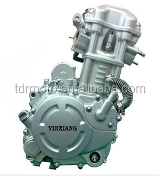

для 10 кобылок нормальное охлаждение,с увеличением мощности приходиться увеличивать и охлаждение,а то получится как у китайцев,мощность вдвое до 20 лошадок cg200-270cc,а охлаждение родное cg125.
Вот и увеличиваем охлаждение.:)
