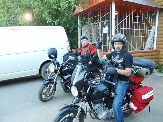

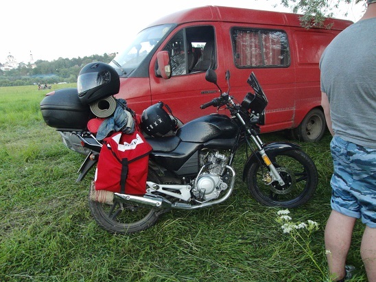

ничего не трескает,ящики для сать,срать,есть и пить мякии,домик,крыша для мапедка,штаны,рубашка и падушка тоже мякии.что еще нужно чтоб сладко спать.зачем для них стальной,вареный сундук возить.
  • 66.7 KB Просмотры: 16
  • 67.4 KB Просмотры: 16
Немцы на этих мопедах Монголию проехали и Россию проехали.
Оцените качество загрузки.
Наши Ебрики можно еще мощнее грузить.

Немцы на этих мопедах Монголию проехали ....
На последней фотке шлем "Крыса". У меня такой был, и еще есть, правда стекло в крупных шрамах после ДТП.
