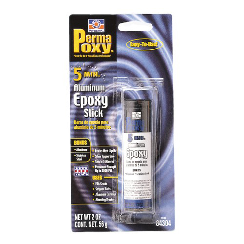

alex111ru
возьми с собой "Холодная Сварка АЛЮМИНИЙ"
