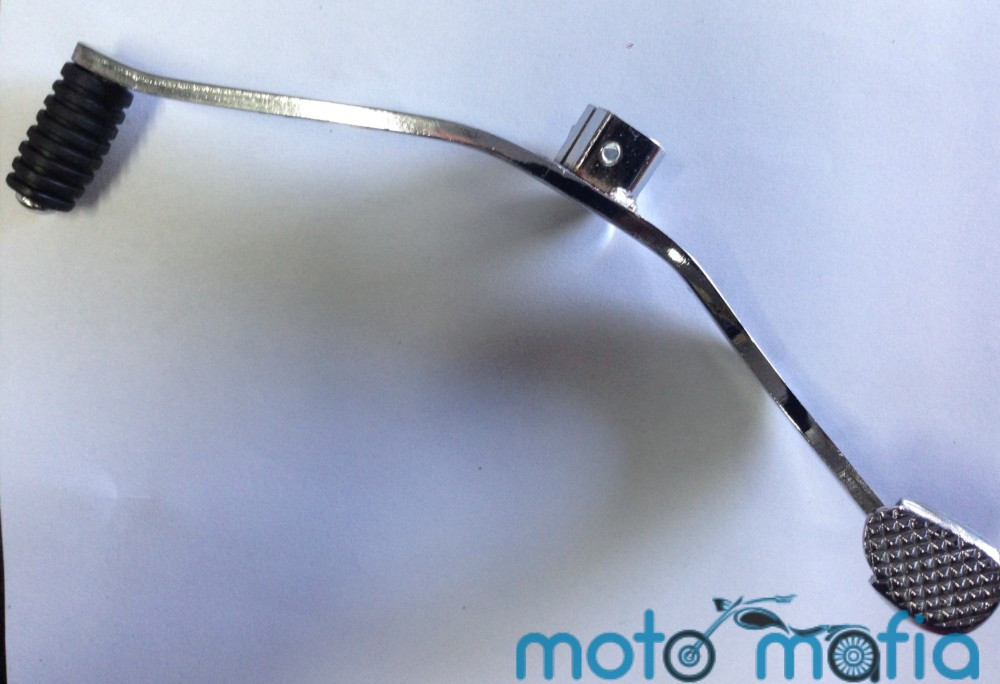

Подскажи пожалуйста, а где лапку двуплечую взял? Задолбался уже, как мот нагреется так поймать нейтралку не могу, проскакиваю и все...
Пяткой еще хуже ловить будешь :)
Имейте в виду, не все двуплечие лапки подходят на все юбры. Я например заказал с таобао двуплечую лапку, а она не влезает, подножки мешают, ибо юбр 2011 года с датчиком подножки.

Спасибо, хорошо что подсказал. Как вот только заказывать не зная...

А лапку схоже ви ставите неправильно(фотка десь пропала) - треба ставити не горизонтально а задирати зад на пару шліців, тоді п'яткою моментально ловиш нейтраль. Бо в мене проблем немає ніяких.
Чуть порыскал и нашел в России :)
Когда купил свой мотоцикл, стояла лапка "под носок". Сразу же купил лапку "под носок и пятку" и наступило счастье.
Благо в Украине они есть в изобилии
Ну и на алиэкспресс

Размышлизьмики и предположения. На моей масасыклетке нейтраль силой мысли не ловится. Приспособился как-то, и даже сейчас не смогу описать алгоритм сего действа, потому-что про это не думаю, на рефлексах. На совкоциклах переключалось сложнее, если нажимной диск сцепленья двигался с перекосом. На ИЖе тупо регулировал гайками, хотя это неправильно, нужно было под пружины регулировочные шайбы подкладывать, и затягивать гайки до конца. При движении нажимного диска без перекосов, видимых глазу, на Иже переклюкивалось почти силой мысли, всегда точно и без стуков, и на стоящем мотоцикле без проблем ловилась нейтраль (лапка тоже двуплечая).

Сегодня пристально наблюдал, что делает задняя левая нога, когда она самостоятельно переклюкивает передачи. И почему ей (ноге) так удобно это делать с двуплеечей лапкой. Стопа стоит на подножке, при необходимости переключиться стопа смещается вправо, чуть касаясь картера, причём передняя часть педали оказывается под передней частью стопы, а задняя часть педали под пяткой. Акцентирую - стопа достаточно плотно стоит на подножке. Переключение происходит только нажимами, без потери контакта с подножкой, без выворачивания стопы, просто топчешь то носком, то пяткой, оперативно отлавливая как любую передачу, так и нейтраль. причём пофиг, катится масасыклетка или стоит на месте.

Как вот мне узнать какую именно заказать то? Что бы точно подошла. Ёбрик 19г.в
Я от мопеда Альфа поставил, только сделал проточку круглым напильником, на лапке КПП, чтобы подножка водителя не мешала.
