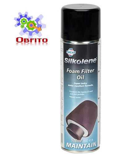

воздушный фильтр с моего.....периодически спрашиваю в магазинах именно такой....говорят нет
Это многоразовый фильтр. Во первых он должен быть пропитан маслом.
Во вторых его моют с мылом, сушат, пропитывают, потом ставят обратно.
Если не порвешь - служить будет оооочень долго.
а как сильно пропитан? в масло окунуть и выжать ))))))
поэтому хочу взять второй на смену....и так чередовать
Ну это такой поролон специальный, чуть на него нанёс масла, пожамкал, затем сжал сильно - если масло есть лишнее - то выдавилось, убрал его.
Я использовал обычное моторное масло.
Смысл этого фильтра не в самом поролоне, а именно в том, что пыль с воздухом проходя по каналам налипает на масло и так удаляется.
Кстати очень качественно очищает, только надо своевременно обслуживать.
Ще пилюки немає можна й рідше, а от влітку і по грунтових то через 500 км.
Можна купити будь-який більшого розміру і обрізати.
По феншую треба купити пропитку для нього, є ще й промивка - але то вже він зажреться:ROFLMAO:
