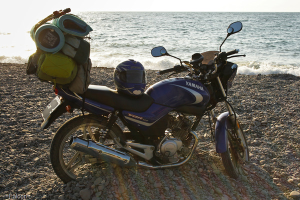

P.S.: только сейчас начинаю по-настоящему ценить универсальность ебрика - неплохой для дорожного мота клиренс, полноценное сидение, датчик топлива, центральная подножка, багажник - чего ещё желать..
мощности раза в два-три большей, вот чего. на самом деле юбрка - это мини туристический эндуро с дорожным уклоном и мопедной внешностью.
