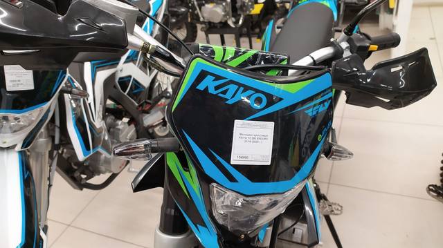

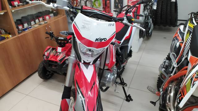

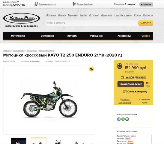

Этот сильно лучше.
Посмотри еще Kayo T2, неплохие отзывы о нем. (Кстати на мой мотоцикл именно с этой модели некоторые запчасти подходят)

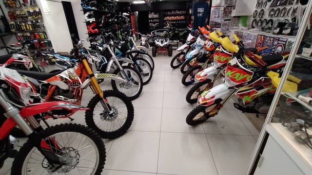

Съездил, посмотрел.
Что то как то высоковато для меня.. Питбайки - все без ПТС. (на работу ездить)
Мотоленд - вааще пипец.. Высокий.

Ты определись, что тебе нужно: или ездить неспеша по лесам - разбитым грязным дорогам с поклажой (юброподобная классика с эндуро-резиной) или гонять-падать-кайфовать от работы подвески и двигателя по полям-горкам (эндуро, питбайк).
