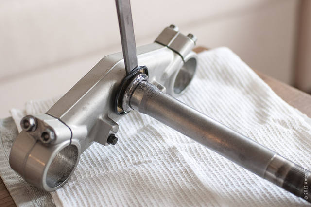

изобразил картинку с размерами, может поможет :)

Андрей, вот по этой ссылке изобразил картинку с размерами, может поможет
Благодарю)! Я невнимателен порой бываю /images/smilies/redface.gif

Такая же шляпа - по каталогам для подшипников - ничего не нашел подходящего по размерам. Странно даже.
В итоге, купил подшипники за 600рублей (шариковые - как и стоЯт с завода) у чувака, который торгует запчастями к ебру - вроде у него нормальные по качеству запчасти и расходники.
Конические не стал брать - ну их нафиг за такую цену :D

Andrey Shalashov написал(а):
...В итоге, купил подшипники за 600рублей...Конические не стал брать - ну их нафиг за такую цену
Так же поступил и я. Только взял еще дешевле. Тут:
https://bikes4all.ru/goods/%D0%9F%D0...B0%D1%80%D0%B0
И еще видос запилил на тему их замены. Может кому будет полезно:

Я думаю, что если поставить хороший шариковый, а лучше конический роликовый от известного бренда, то не придется каждые 15-20 тыс.км разбирать половину мотоцикла.
Посадочные места на рулевом валу скажут только спасибо:)
