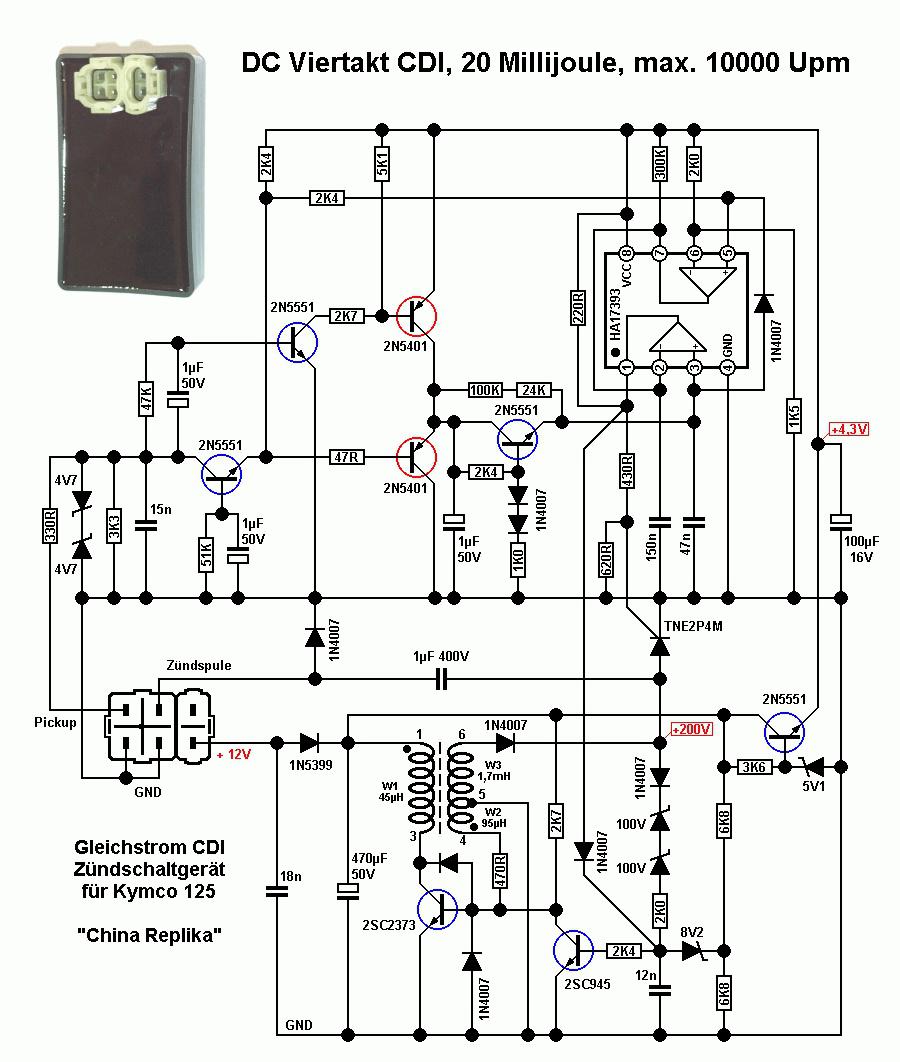

И вот кстати вопрос возник - там есть блоки CDI для сети с переменным напряжением и с постоянным, судя по схеме 2 провода от магнето идущие к CDI свидетельствуют о том, что нужен блок для переменки?

смотри здесь не вляпайся.все современные китайцы от перемеки питаются,от 3 фазного или однофазного гены,с простым блоком CDI .но есть и более современные,посмотрел схему киви,у него DC CDI,с преоброзователем высокого напряжения в самом блоке,а не от генератора.надо смотреть чтоб еще по этим параметрам блок подошел а не только по штекеру.
Постараюсь уточнить. В общем в итоге брать блок CDI для переменки?

наоборот,в твоих понятиях для постоянки:) для переменки такой же блок только с другими внутринностями.переменку все гены на мотах выдают для сети и выпрямляют в постоянку у более древних комутаторы работают от высоковолтной переменки,в более современных без высоковольтной катушки в генераторе,питаються от общей сети и преобразуют постоянку в переменку чтоб из 12 вольт создать 400 переменки,в верху показан блок который тебе нужен DC CDI.
а здесь такая же коробоска и с такими же выводами но с простым CDI
смотри не перепутай:) овес кобылке,женщине васильки:D

наоборот,в твоих понятиях для постоянки для переменки такой же блок только с другими внутринностями.переменку все гены на мотах выдают для сети и выпрямляют в постоянку у более древних комутаторы работают от высоковолтной переменки,в более современных без высоковольтной катушки в генераторе,питаються от общей сети и преобразуют постоянку в переменку чтоб из 12 вольт создать 400 переменки,в верху показан блок который тебе нужен DC CDI. а здесь такая же коробоска и с такими же выводами но с простым CDI смотри не перепутай овес кобылке,женщине васильки
в общем что бы мозги не ебать друг другу - http://www.scootermag.ru/product/cdi...qmi-158qmj-cn/ вот он:) Постоянка, все ка кты и глаголишь:)

все верно,стелс и киви,не люблю туда ходить.долго не пускают меня по этому адресу:)
да нужно на китайцев обращать внимание каждый день что то новое:) придумали кокое то DC:)
