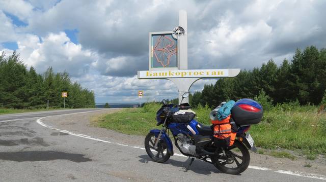

Еще один вариант кофров Yamaha YBR 125
vikkin написал(а):
Ну где-то тогда и я начинал. На том же ковровце, который уже назвали "Восход". Присобачил к нему "явовский" багажник с боковыми площадками и грузил от души, канистру помню привязывал. Но при этом переднее колесо разгружалось и ехать было очень трудно. Так я для для сохранения управляемости надумал на руль сумку тяжелую вешать. Вот нашел старую фото, где этот мой мото на автомобильной стоянке в Бахчисарае во время путешествия в Крым.
Шикарный ветровик!это от явы старухи?а багажная система была какого плана?Южный вариант от явы?Я давеча крутил в руках южный явский багажник и думал мыслю как бы его притулить на ёбрик..А ежели в комплекте с таким ветровиком, эхххх...Как в дороге с этим ветровиком было ехать?поток воздуха выше шлема?При падениях сразу кирдык?или держит?
Я не vikkin, извиняюсь. Но... крутил в руках южный багажник, и понял что переделки будут слишком радикальны, для того чтобы его хотя-бы правильно подвесить. Эстетика сомнительна. Посему отложил в сторону, и сваял (гы-гы-гы) навеянное сэсэсэровскими мотивами. Грузоподъёмность достаточная, удобство пользования устраивает. Перевозилось на нём много чего, и всякий негабарит, и много баульчиков-сумочек-чемоданчиков,и цемент в мешках, и даже :D нетолстая фемина к морю. Фото с феминой нет.
Я не vikkin, извиняюсь. Но... крутил в руках южный багажник, и понял что переделки будут слишком радикальны, для того чтобы его хотя-бы правильно подвесить. Эстетика сомнительна. Посему отложил в сторону, и сваял (гы-гы-гы) навеянное сэсэсэровскими мотивами. Грузоподъёмность достаточная, удобство пользования устраивает. Перевозилось на нём много чего, и всякий негабарит, и много баульчиков-сумочек-чемоданчиков,и цемент в мешках, и даже нетолстая фемина к морю. Фото с феминой нет
ВЕСЧЬ!Дядько Бандана, скажи, а при жёсткой эксплуатации (а в твоём случае я так понимаю она была жесточайшая -и сумки, и цемент , и стиралка, и даже фемина, пускай и не толстая/images/smilies/wink.gif ) данный вариант багажной системы не давал сбоев и трещин?сверху пластин достаточно то бишь?сбоку точки сварки усиливать косынками али пластинами смысла нет?
Я ебрик хоть в "зимнюю" петрошину и переобул, но в зимний период выкатываться буду редко.Думаю за зиму подобрать вариант себе багажки да что нить эдакое изобразить.На каких моментах нужно заострить внимание?L-образные боковины штука реально полезная.И груз удобнее крепить.и в случае падения работают как задние дуги.А что ещё?Верхнюю площадку не сильно выносить назад наверное, как на этих фото?

Пал Григорьич лишних телодвижений не любит, это я уяснил.Китайцы лабают багажнички, но хлипкие какие-то на вид они.и хромированные как правило.Если подваривать после их то вообще вид потеряют весь.ящики, чтоб агуреца дожить не планирую,планирую гермомешки.плюс микрокофр китайский для масла, ключей и прочей мелочухи для мота.
Понравились системы Банданы, Артёма (Евил лаугхт) и Voffka (но те уже можно сказать фабричные.Правда без L-образной перекладины с боков и ценник у самарских ребят большеват)

У меня багажка полнейший самопал из 15 квадрата профиля, кочевала с разных ебриков, была трижды резана-варена, в конечном итоге боковые площадки были доработаны под жесткие кофры, после чего багажка славно закончила свой жизненный путь в Германии, на прощание размяв в хламину передок гольфа (при этом сама не пострадала и спасла жопу мота).
