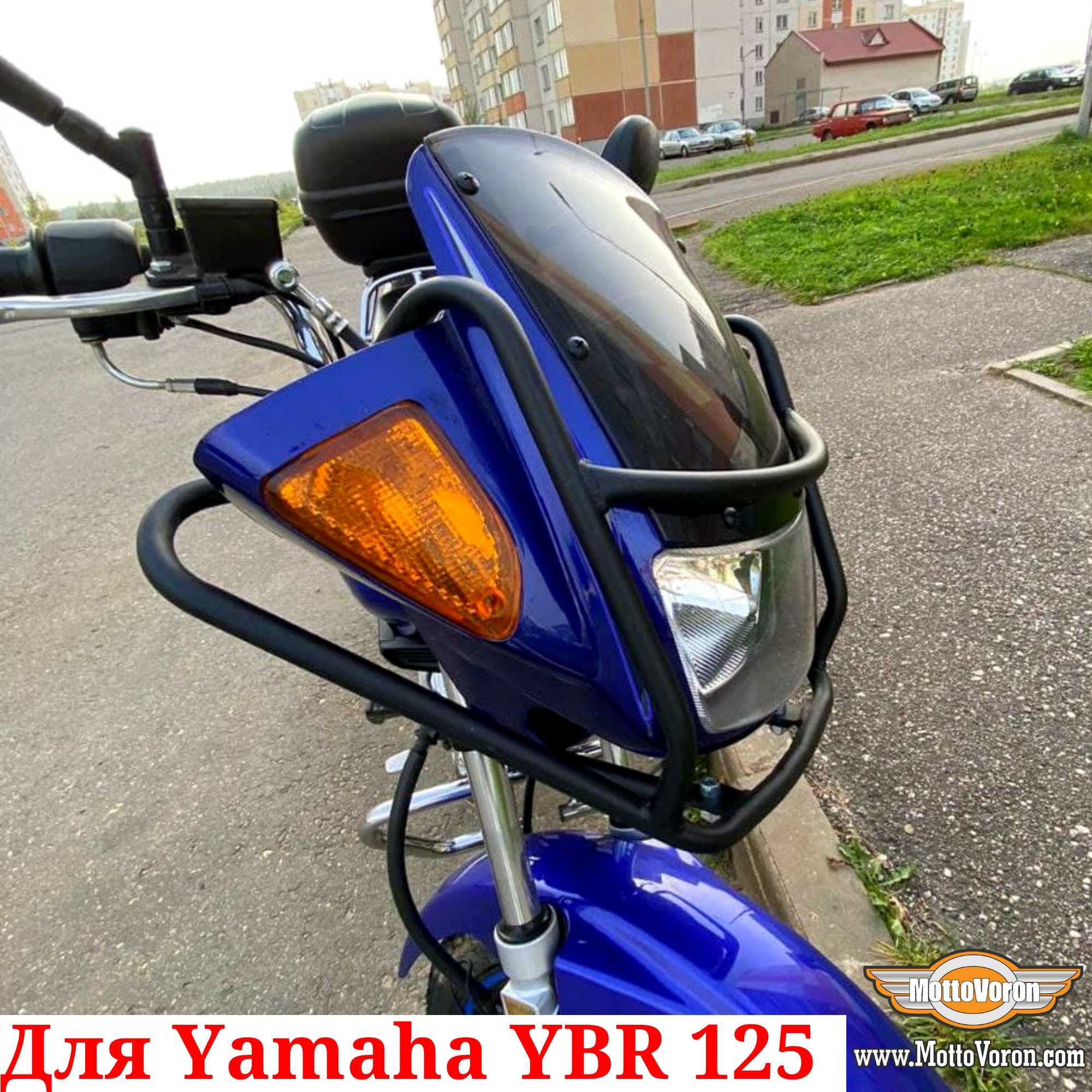

Оригинальная морда мало того что некрасивая (на мой взгляд), но и уязвимая к падениям. Если ездить с ней, то надо обязательно какую-то клетку городить, я считаю. Дуги её не спасут. Кстати, слышал, что на России за дуги щимят. Интересно, за клетку тоже, наверно будут?
Подтверждаю, насчёт "пластиковая морда не всегда выживает, даже с дугами". У меня покупная обрешетка
