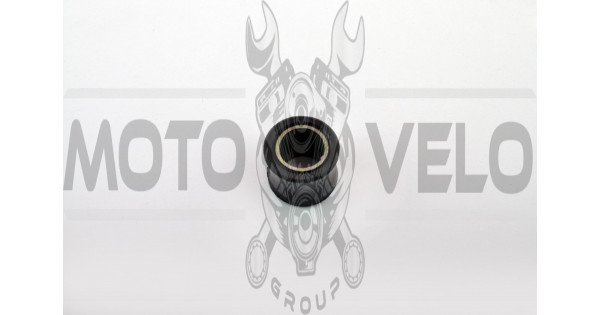

сайлентблоки!
nubas123321
5 Авг 2021
104
черноземье
евлампий
Ybr 125
стоит подобное гавно за 50р 1667539854297.png с самоличновыточенными втулками потому что
это не встает !ходит все это дело 2-3т км ! нет желания туда лазить так часто в интернет ничего нет даже на мегазипе сайленты не обозначенны .
может от чего подходят кто что знает????

неуж-то все на родных сайлетблоках катают???:bash:
Это втулки амортизатора?
Хорошо бы писать поразборчивее, потому что плохо понятно. Что за "самоличновыточенными"...
Вообще-то, как бы да.
Пробег родных сайлентблоков в амортизаторах, если это, конечно, они на фото - у людей достигает десятков и даже сотен тысяч км, я первый раз слышу, что у кого-то они вышли из строя, амортизатор на ебрике вообще один из надёжнейших узлов.
На рынке продаются полиуретановые сайлентблоки от альфы, возможно стоит посмотреть на них. 2-3 тыс км это, конечно, форменное безобразие.
Выточил с резинки, откУсатой от кранца речного буксира "Портовый-8". 3 сезона, полёт нормальный.
И да, если вдруг на тернистом жизненном пути похожие буксиры не попадаются, помнится, совсем давно, мотокомовский Макар настоятельно рекомендовал пилить необходимые для матациклизьма резиновые изделия из танков, да... Там вроде на гусеничных катках материал подходящий можно заиметь. Если что, сам не видел, только четал. :)
Думаю, из данной картинки понятно, что требуется, дабы в простяцких возлегаражных условиях выстругать сабж. Хотя картинка неполная, УШМ с зачистным диском отсутствуют.
ЗЫ. Примерно с годик или 2 назад кто-то из форумчан озадачивался подобным вопросом для джианше (всё идентично), и даже давал ссылку где купил. Но купил в Украине. Увы, поиск по сайту стал весьма крив, найти не получилось.
сам на токарнике с куска арматурины !! немного ромбом получились. на скорость не влияют!!
