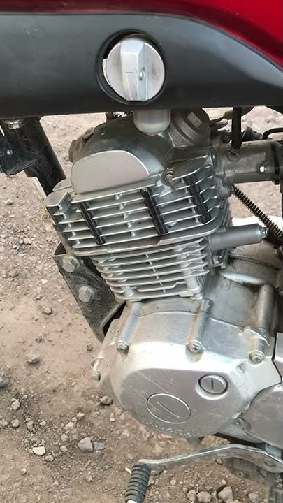

Такая проблема цокает на тёплую ну не всегда, температура мотора что рука держит. Клапана регулировал не помогает, вот думаю может натяжитель цепи это?
Пробег 19500.

Раньше было? А на горячем цокает?
У мене вже 11 тисяч так цокає, почалося на 9-ій. Точно не клапани бо крутив і туди і сюди, головку знімав - все на місці.

Раньше не было, это не всегда так работает, раза 4 был этот цокот. На прохладном моторе, тоесть цилиндр холодный а коробка слегка тёплая.
на горячем нет все нормально. Вот думаю может натяжитель барахлит. Или ещё может выпуская труба возле мотора сифонит.

Вот ещё видео, считаю цокот не нормально . Раньше не было.
У меня тоже так цокает только немного потише и когда копитально прогреется. Недавно начело. В сообществе много таких вопросов именно про такой цокот. Поищи по темам. Но все пишут что это нормально.
cheslavoe
21 Апр 2014
79
Этот цокот всегда появляется после регулировки клапанов. Не плохо их лишний раз после такого цокота и перепроверить. Если зазоры в норме, то о нем можно забыть и он со временем исчезнет. Говорю исходя из 90000км опыта.
