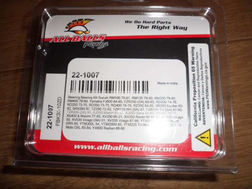

В очередной раз подшипники вилки ФФсё. Причём после относительного небольшого пробега, и даже можно сказать без продубасов по колдобинам и прочим пампасам. Да, смазывал. Да, отрегулировал вроде правильно. Суть не в этом. Есть такие комплекты роликовые All Balls 22-1007 и All Balls 22-1008, вроде как подходящие. А в чём между ними разница и что лучше или хуже? :)
Не уверен, что комплект All Balls 22-1008 для Jianshe JS 125-6A подойдет.
Один из подшипников, входящих в комплект имеет размеры 25x43x11
Он же на Jianshe (заводской опорный) - 25х48х12
Вот парт-номер оригинала на ybr, не знаю, на джанши такой же?
5vl-f341e-00
Думаю проблема не в ней, а в нижних и верхних шайбах подшипников.

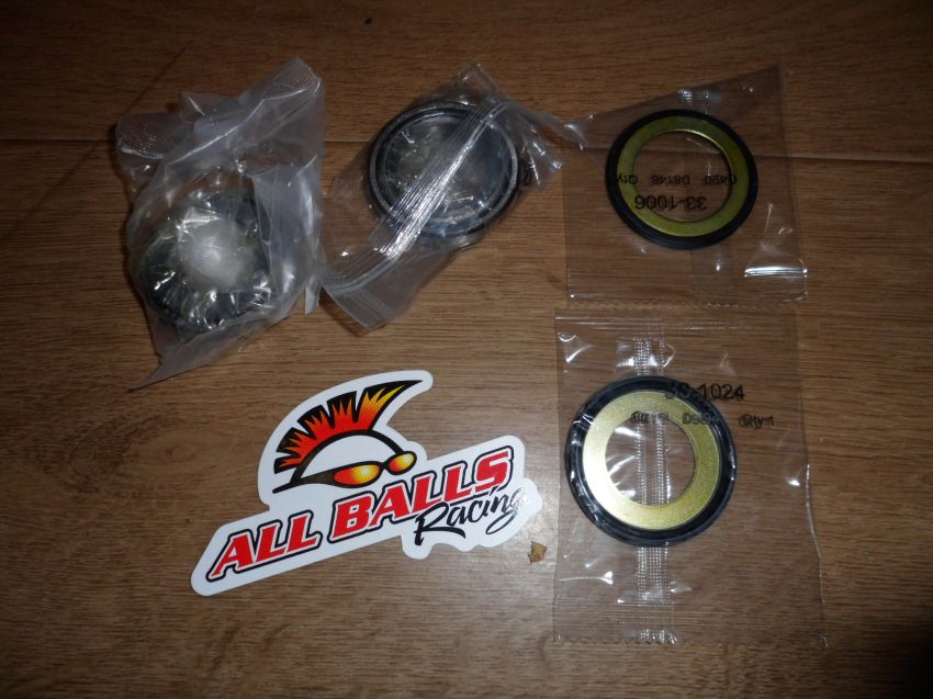

2,386
От шо з ними можна було зробити??? Я купив давно і 40 тисяч чекаю коли ж воно їх треба буде поставити. Не міряв, не знаю, може й не те купив.:unsure: Якщо треба підшипники можу заміряти.

2,386
міряв в кульках,(може ще Бандані продати доведеться:ROFLMAO: )може на міліметр не точно буде:
деталь 33124 - 25х48х4,5 мм
99-3509 - 25х48х13мм
99-3515 - 30х48х13 мм
33-1006 - 32х48х3 мм
перші два розміри діаметри, третій - товщина.
